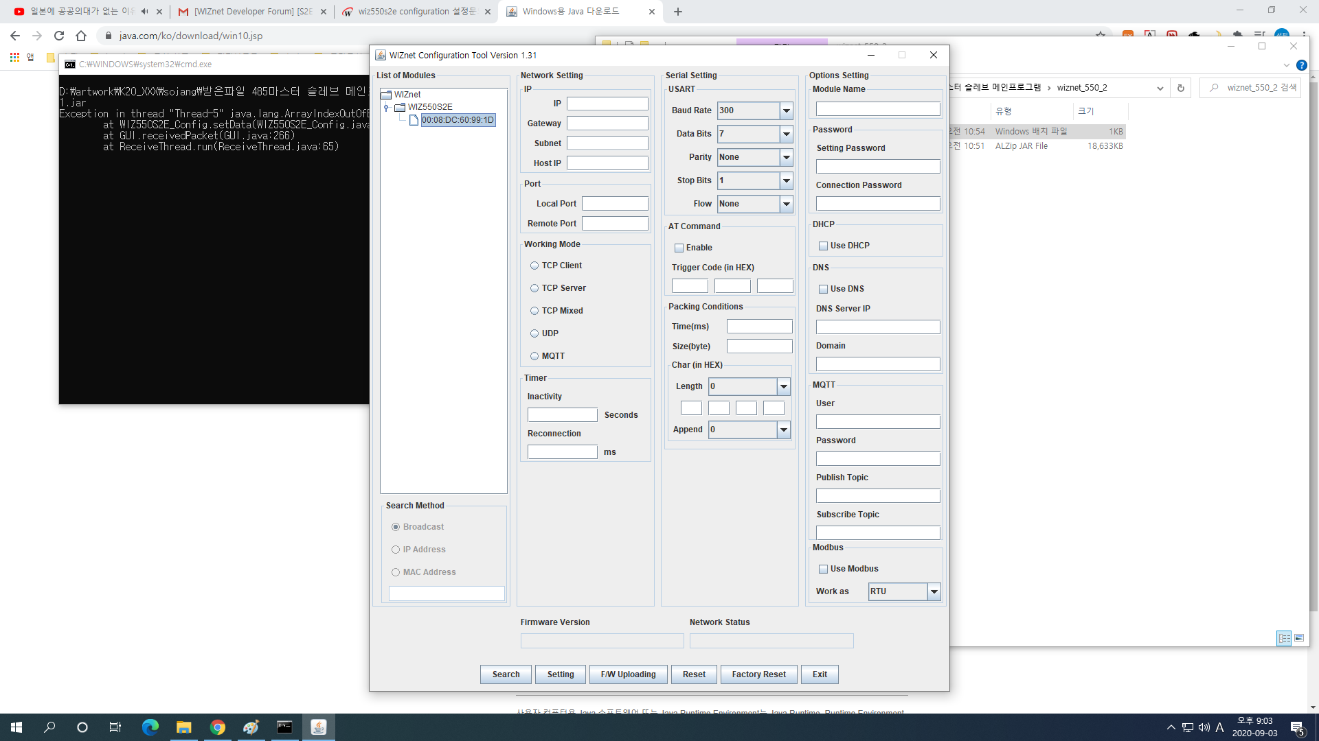

위와같이 확인해봤을때 정상동작합니다.
혹시 설정을 변경하신적이 있으신가요?
뒤에 보이는 command에서 exception이 발생하는거 같은데 java 프로그램과 관련한 error일 수도 있을것같습니다.

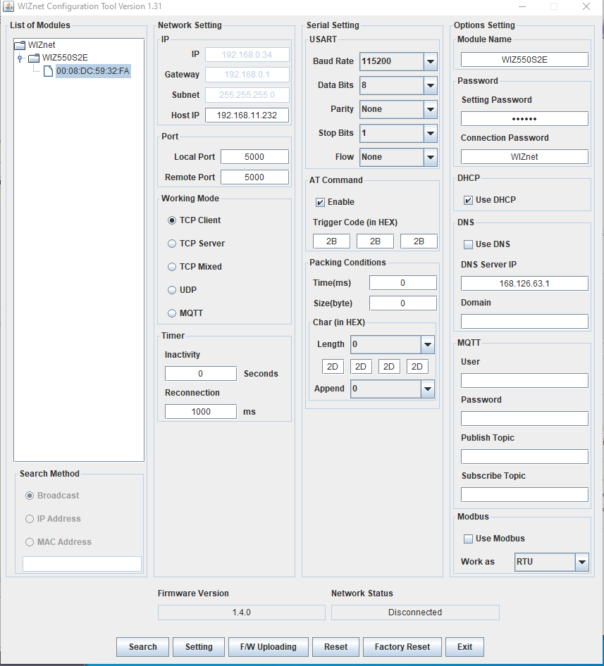

자바 업데이트 1.31버젼은 같은 증상입니다.
1.03버젼으로 검색되어서
클라이언트모드로 변경해서 사용하고 있습니다.
다시 1.31버젼으로 사용할려면 어떻게 해야되는지요.

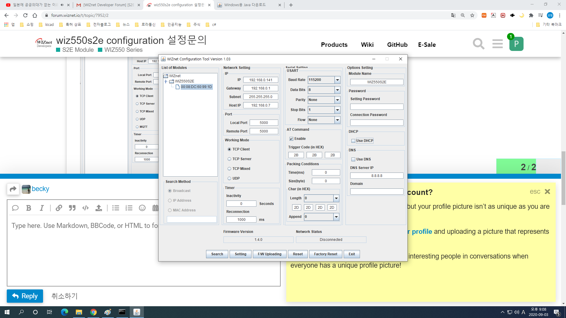

1.03버젼에서 설정사용하고 있습니다.
설정한데로 잘 동작합니다. 서버설정에서 팅겨져 나오는것은 접속 암호를 사용하지 않으니
잘 동작합니다.
1.31버젼에서 사용할수 있도록할려면 펌웨어를 다시 업데이트 해야될까요?
그럼. 수고하세요.

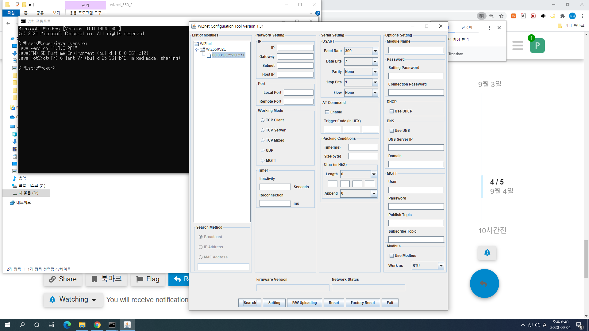

RE: wiz550s2e configuration 설정문의
configuration tool이 아니라 java 프로그램 버전 확인해보시기 바랍니다.
1.8.0 이하버전이시라면 업데이트 해보시길 권장합니다.

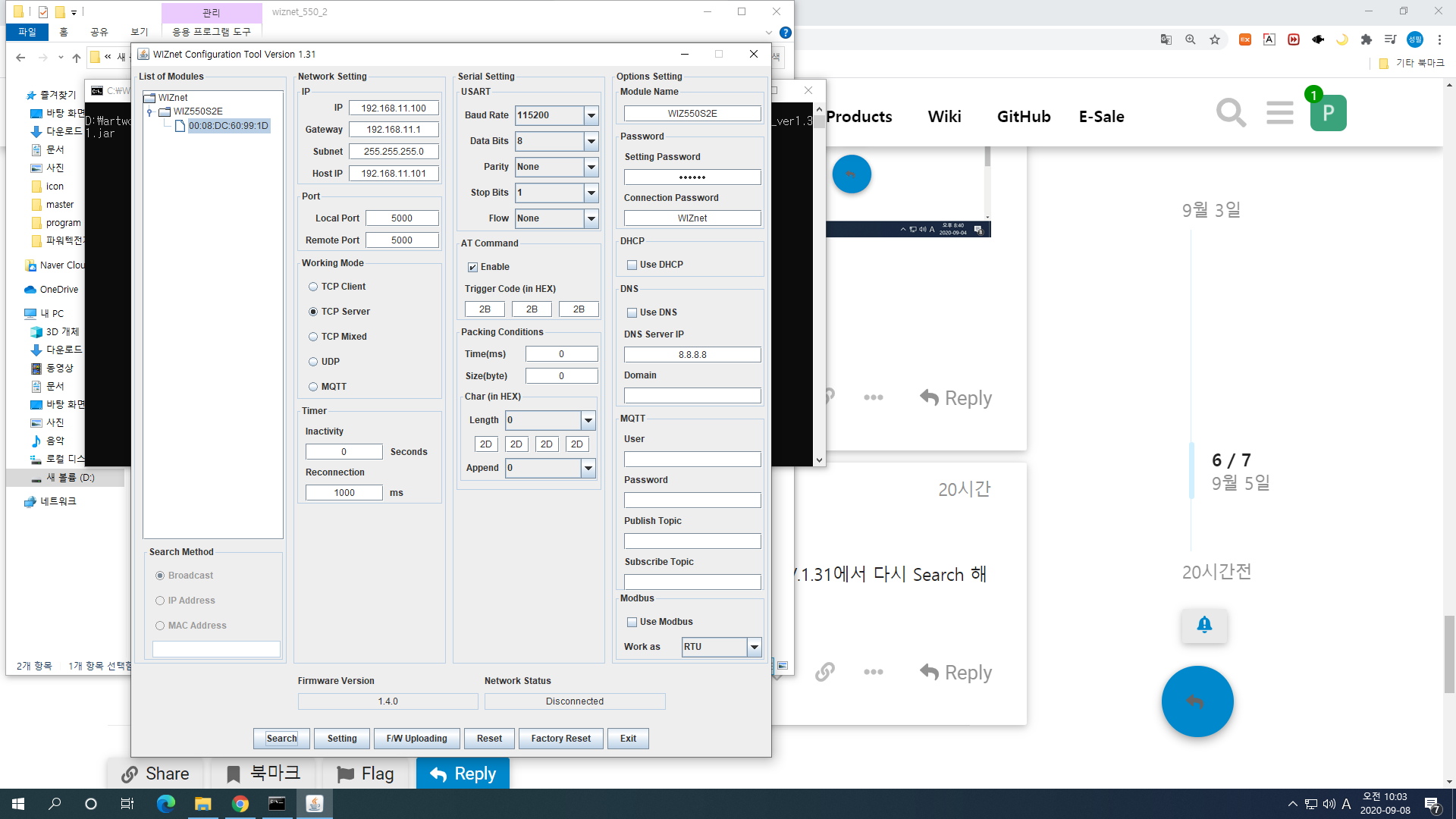

자바 업데이트 했다구 했었는데… 다시 확인 사진 보냅니다.
그럼. 수고하세요.
by viktor WIZnet ·
안녕 하세요.
Configuration tool V.1.03 에서 Factory Reset button 누르신 후 config tool V.1.31에서 다시 Search 해 보세요.
RE: RE: wiz550s2e configuration 설정문의
by padong100 ·
이제 되네요…감사합니다.
