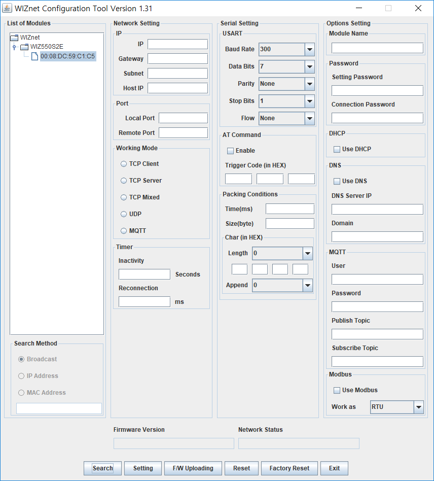

최초 문제 발생은 Firmware Version 이 낮아서 업데이트를 시도하는 중에 발생을 하였으며 현재 데모 보드에서
D2 D3 LED가 서로 반짝이고 있으며, WIZnet Configuration Tool Version 1.31 에서는 아래와 같이 표시되고 있습니다.
확인 부탁드립니다.

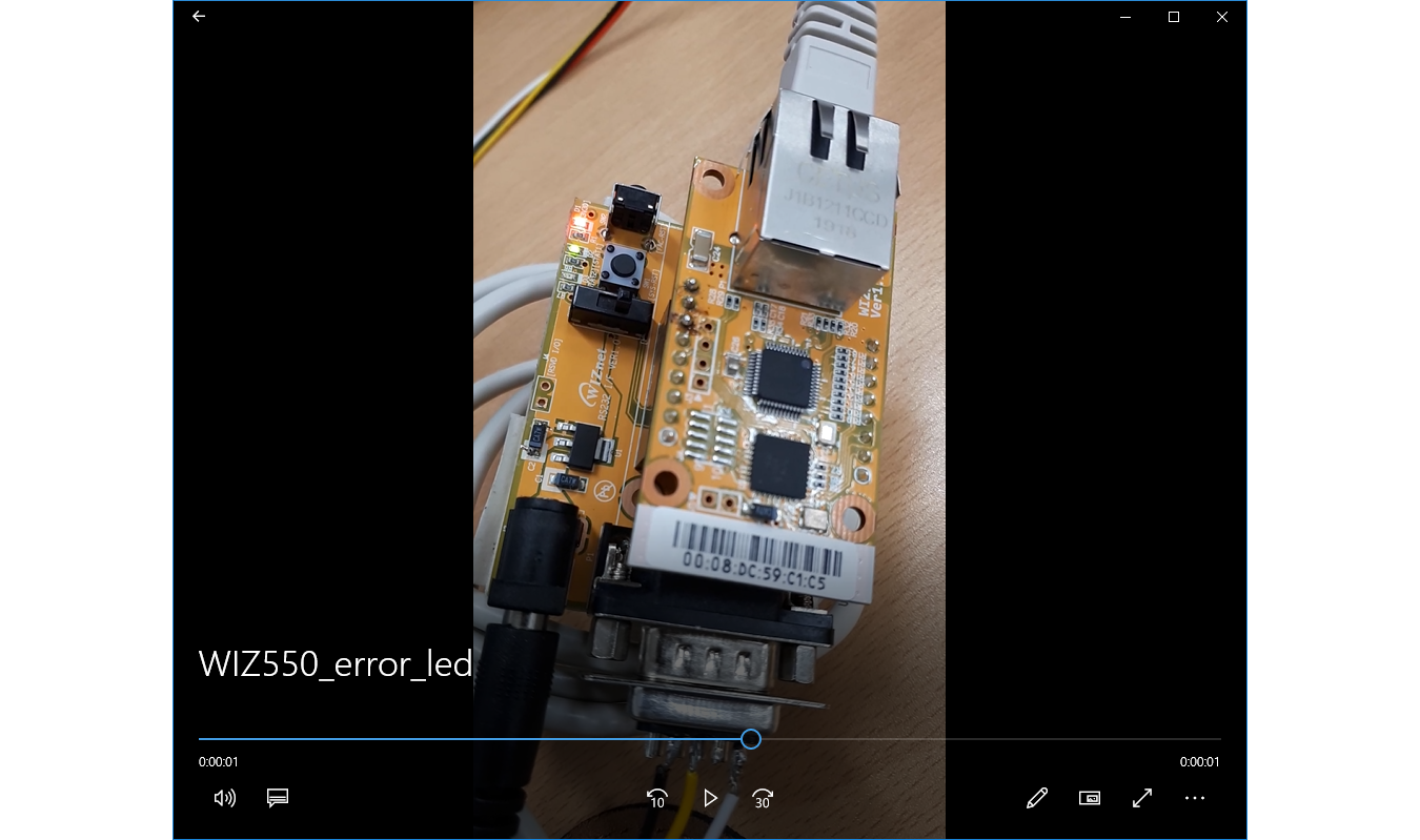

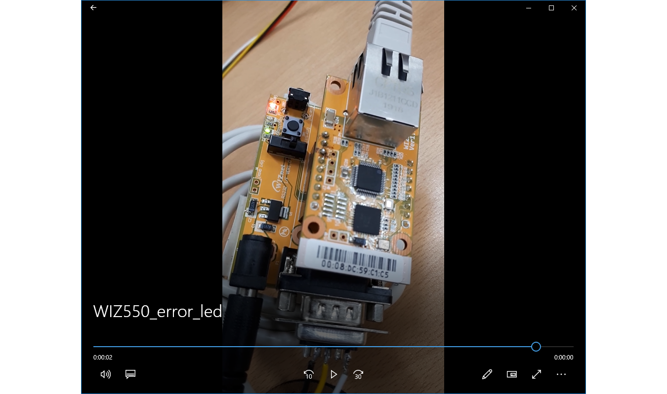

RE: RE: WIZ550S2E configuration tool 정보 없는 현상
by gohst75 ·
용량문제로 전송이 되지 않아 사진으로 보냅니다.
LED 계속 번갈아 점등합니다.
감사합니다

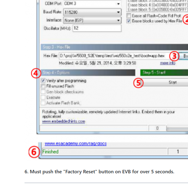

firmware update 이후에 EVB의 ‘Factory Reset’ button을 5초 이상 누르셨는지요?
확인 부탁드립니다.

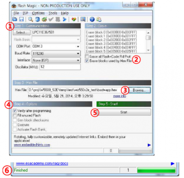

하기의 그림과 같이 'LPC11E36/501’을 선택해주시면 됩니다.
Flash Magic tool로 firmware update 하는 방법은 하기의 link 참조 바랍니다.
