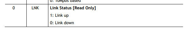

PHYCFGR(0x002E)의 bit '0’을 확인해서 Link 가 들어와있는지 여부를 확인해보시면 해당 동작을 실행하면 될것같습니다.
