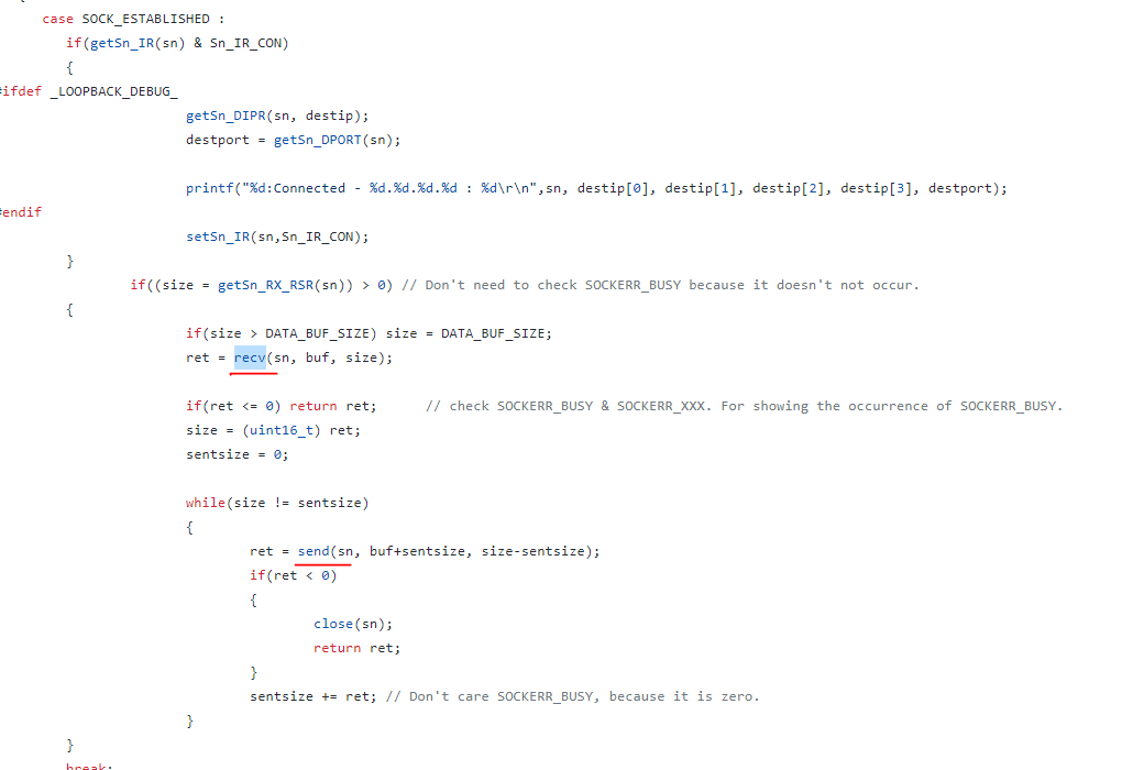

Sn_SR의 값이 SOCK_ESTABLISHED인 경우에 데이터 통신(수신/발신)을 하게 됩니다.
아래의 함수중
recv함수는 PC로 부터 받은 데이터를 처리하고,
send함수는 W5500이 PC로 데이터를 처리하는 함수입니다.

그러면 저 send 함수와 recv함수만 main으로 가져와 루프에서 사용하면 되는 것인가요?
아니면 추가적인 코딩이 더 필요한가요?
그리고 제가 사용하고 있는 루프백 함수와 조금 상이한 부분이 있는데, 어떤 버전을 사용하고 계신가요?
전 현재 버전 1.0.2를 사용하고 있습니다.
RE: w5500 이더넷 통신 관련하여 질문 드립니다.
ioLibrary 최신버전을 캡처해드린거니 최신버전을 사용하시길 권장드립니다.
또한, Send/recv는 데이터 송수신을 위한 함수이므로 loopback 코드안에 있는 모든 함수들을 다 사용하셔야합니다.
첨부드린 링크는 W5100S의 데이터 시트이지만, TCP/UDP등의 통신 방식과 사용예는 동일하니 참고하시길바랍니다.데이터 시트에서 4 Functional Description 을 참고하세요
