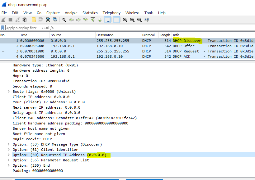

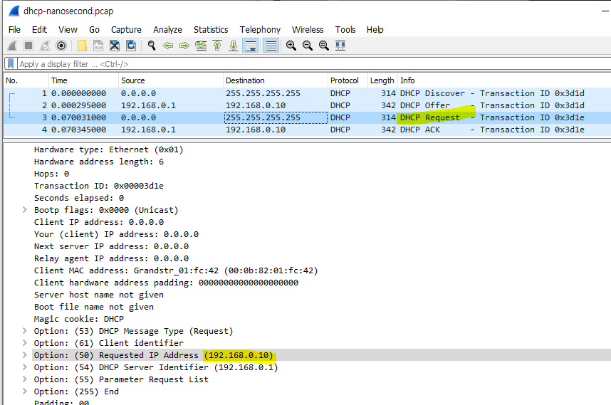

실제로 DHCP 동작에는 아래의 그림과 같은 네가지 동작을 하게 됩니다!
IP할당을 받고자하는 DHCP client는 DHCP Discover와 DHCP request를 DHCP Server(공유기)에게 보내게 됩니다.
DHCP discover 의 경우 Requested IP address가 0.0.0.0입니다.
반면에 DHCP request 의 경우 Server에서 할당 받은 IP가 채워져서 보내지게 됩니다.
새롭게 IP를 할당받아야 하기 때문에 DHCP Discover동작을 해야합니다.

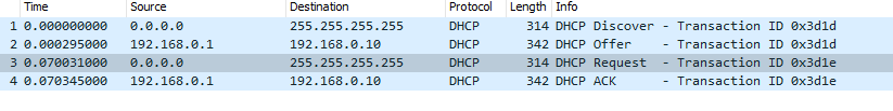

아래는
dhcp-nanosecond.zip (440 바이트)
wireshark 프로그램(freeware)를 통해 네트워크 패킷을 캡쳐한것입니다…
랜선을 뽑으면 정상적으로 한다고하셨는데, 그부분은 공유기를 확인하셔야할것 같습니다. 끊겼음에도 불구하고, IP(+MAC)를 잡고 있으면 연결이 안될수 있습니다,
