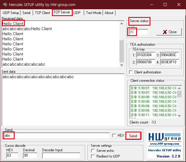

헤더파일에 있는 내용을 c에 다 넣겠다는 말씀인건가요?===
내용이 아니고 W5500데이타 쉬트에 있는것 처럼 열겠다는 말씀 입니다,
제가 데이타쉬트를 참고해서 작성한글 입니다,
참고: 이전에 W5500(클라이언트)장비에 대한 아이피,서브넷마스크,게이트웨이,포트,맥 주소는 이미 셑팅이 된 상태입니다,
W5500장비 주소를 PC DOS창에서 PING(C:\ping 192.1680.50)을 하면 잘 날아 갑니다,

잘 되네요,
윈도즈10 방화벽 때문인것 같습니다,
감사 드립니다,

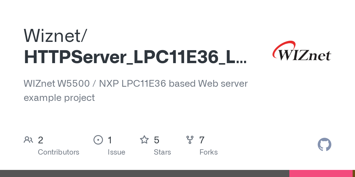

다음은 웹서버를 어떻게 열것인지 참고 문헌 주시면 감사 하겠습니다,
서버를 연결한 상태에서 웹서버를 열어야 하는지요,
웹서버만 끝나면 이더넷은 다된것 같은데,…
감사,
RE: w5500 헤더 파일 없이 열기...
웹서버는 HTTP protocol이 있어야합니다.
아래의 코드를 참고하시면 좋을것 같습니다.
