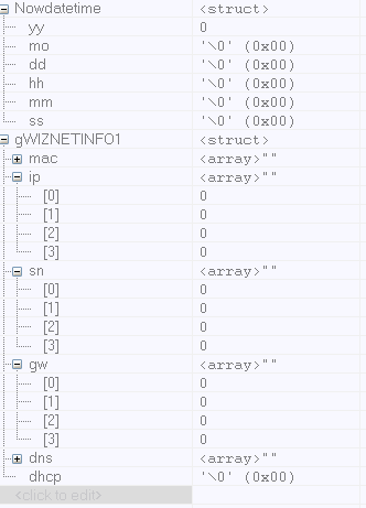

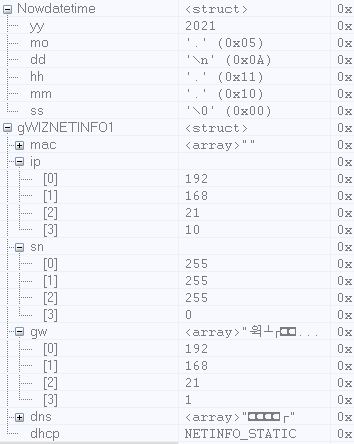

by Member 11159 ·
안녕하세요. 지난 번에 도움 감사드립니다.
현재 ntp 서버로부터 시간 정보는 받아와 지는데,
1~2번 시간 정보가 갱신된 후 mac,ip,sn,gw,dns,dhcp주소와 현재시간이 전부 0으로 초기화 되다가
다시 1~2번 시간 정보가 갱신된 후 전부 0으로 초기화 되는 증상이 반복됩니다.
do {}
while (SNTP_run(&time) != 1);
printf(“%d-%d-%d, %d:%d:%d”, time.yy, time.mo, time.dd, time.hh, time.mm, time.ss);
문제는 위 구문인 것 같은데, 현재 위 구문을 main.c의 int main함수 내에 넣어 두었습니다. (물론 다른 곳에 넣어도 같은 증상이 반복됩니다.)
while (SNTP_run(&time) != 1);을 if (SNTP_run(&time) != 1);로 바꾸었을 때는 mac, ip, sn, gw, dns, dhcp주소가 0으로 초기화 되지는 않지만 시간은 1~2번만 가져옵니다. ('SNTP_run(&time);'으로 하여도 마찬가지 입니다. 간혹 길게는 2분 정도 시간정보를 얻어오다 멈추기도 합니다.)
이를 해결하여 mac, ip, sn, gw, dns ,dhcp주소와 시간 정보가 0으로 초기화 되지않고 시간 정보를 연속으로 받아지게 하려면 어떻게 해야할까요? 조언 부탁드립니다.
RE: RE: W5500으로 ntp를 구현하려고 합니다.
MAC, IP, SN, GW, DNS 등은 SNTP_run()함수의 영향을 받지 않습니다.
사용하고계시는 환경이 네트워크 정보를 설정하는지 알 수 없어서 도움을 드리기가 어렵습니다.
네트워크가 초기화되는 부분을 찾으셔야할것같습니다.
이부분은 사용하고 계시는 환경에서 다른요인으로 인해 해당코드가 호출되지 않는것은 아닌지 의심됩니다.

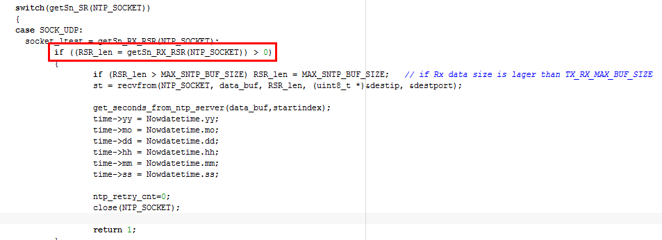

by Member 11159 ·
시간 정보가 받아질 때는 sntp.c에서 getSn_RX_RSR(NTP_SOCKET)의 값이 56이 되어 아래 빨간 표시한 조건문에 들어가서 시간 정보가 띄어지는데, 잘 동작하다 어느 순간에 getSn_RX_RSR(NTP_SOCKET)의 값이 0만 띄어져 아래 빨간 표시한 조건문이 만족하지 않아 시간 정보가 뜨지 않네요… 혹시 예상되는 문제점을 알 수 있나요?
getSn_RS_RSR() 은 수신한 Data의 Size를 Return합니다.
0은 수신한 데이터가 없다는것을 의미합니다.
서버에서 데이터를 전송하지않았거나, Request를 전송이 됐는지 같이확인해보시기바랍니다.
