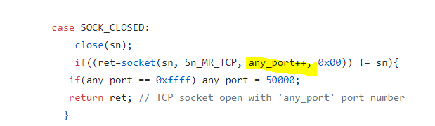

단, Client로 동작을 할경우에는 연결이 종료되고 다시 접속을 할경우 W5500의 local port를 변경해주셔야합니다.
그렇지 않으면, Server가 접속했던 Port정보를 가지고 있기 때문에 접속을 못하도록 합니다.
저희가 제공해드리는 Loopback 코드에서Client로 동작할경우, 채널을 열때마다, Local port number를 증가하도록 코드를 구성해놨습니다.
위와 같이 코드가 구성되어있는지 확인 부탁드립니다.

말씀해 주신데로 Port 번호 변경해서 해결하였습니다.
