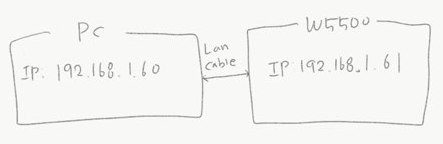

W5500을 Client로 동작시킬때 hercules에서 tcp server를 port 3000으로 open하신게 맞으신가요??
RE: [W5500] 클라이언트 모드 통신불량
정확한 네트워크 구성도를 알려주시면 빠른 대응이 가능합니다.
예를 들어 PC와 W5500은 같은 클래스에 다른 IP를 가져야하는데, 이부분 확인필요합니다.
설정하신 Server의 IP정보에 의하면( Subnet mask가 255.255.255.0 이라 가정), PC가 192.168.1.5가 되고, W5500 은 192.168.1.xxx로 구성되어 있어야합니다.(192.168.1.5을 제외.,)

서브넷마스크 : 255.255.255.0
기본게이트웨이 : 192.168.1.1
DNS : 8.8.8.0
위는 PC와 W5500 둘다 동일하고 MAC주소도 서로 다릅니다.
IP는 PC 192.168.1.5 / W5500 192.168.1.100 입니다.
근데 방금 PC IP를 192.168.1.5가 아닌 다른걸로 바꿔서 다시 해보니 또 되는데 이건 무슨 현상일까요?
위의 내용처럼 W5500 192.168.1.100으로 되어있고, PC의 IP를 W5500에 설정한 IP를 제외하고 세팅하셨다면, 동작하는것이 맞습니다.
PC IP 를 192.168.1.5로 하면 안될경우는, 공유기에 연결된 다른 것들중 (PC, 네트워크 제품…)192.168.1.5를 가진 제품이 있을 경우입니다.
혹시 다른 IP란 어떤 주소일까요?
