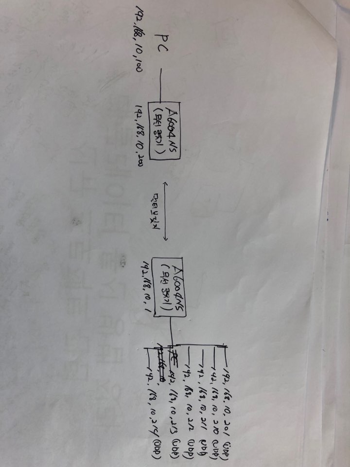

by PSS ·
우선 구성은 이렇습니다.
포트포워딩이 w5500 쪽 유선 공유기로 하는게 맞죠 ?
했는데 와이어샤크로는 IP가 안보입니다.
RE: [W5500]무선공유기로 데이터 송수신
by Edward ·
테스트했던 항목들도 정확하게 말씀해주시면 될 것 같습니다.
현재 저 구성도에서 저희 제품을 제거하고 PC로 연결했을 때 통신이 된다고 하셨죠??
어떤 통신을 구성하신건가요??
포트포워딩은 아시겠지만 우선 IP 연결을 위해 각각의 저희 제품이 DHCP로 동작하여 IP를 받아야 합니다.
그래야 공유기와 저희 모듈이 IP로 연결이 됩니다.
이 상태에서 각각의 모듈에 포트를 설정하고, 그 포트들에 포트포워딩을 하여 맞춰 주셔야 합니다.
유선으로 연결했을 때는 통신이 전부 잘 된다고 하셨죠?
간혹 노트북과 1:1로 저희 모듈과 연결했을 때, 노트북에 무선 네트워크가 활성화 되어 있다면 저희 칩에서 응답을 하지 않는 경우가 있습니다. 해당 경우는 무선과 유선 네트워크가 나눠져서 제대로된 통신이 되질 않는 것인데요.
제 추측은 아마 이쪽과 관련이 있지 않을까 생각됩니다.
그래도 일단 포트포워딩을 먼저하시고 알려주시면 감사하겠습니다.
저희 측에도 테스트를 한 번 진행해보겠습니다.
by PSS ·
답변 주셔서 감사합니다.
1.현재 저 구성도에서 저희 제품을 제거하고 PC로 연결했을 때 통신이 된다고 하셨죠??
어떤 통신을 구성하신건가요??
유선으로 했을경우 연결이 되며 데이터가 들어 옵니다.
우선 무선 네트워크 비활성화를 시킨 상태에서 테스트 진행 하였습니다. 하지만 제대로된 통신이 안됩니다.
테스트를 진행 해주신다니 감사합니다, 결과가 좋은 방향으로 갔으면 합니다.
