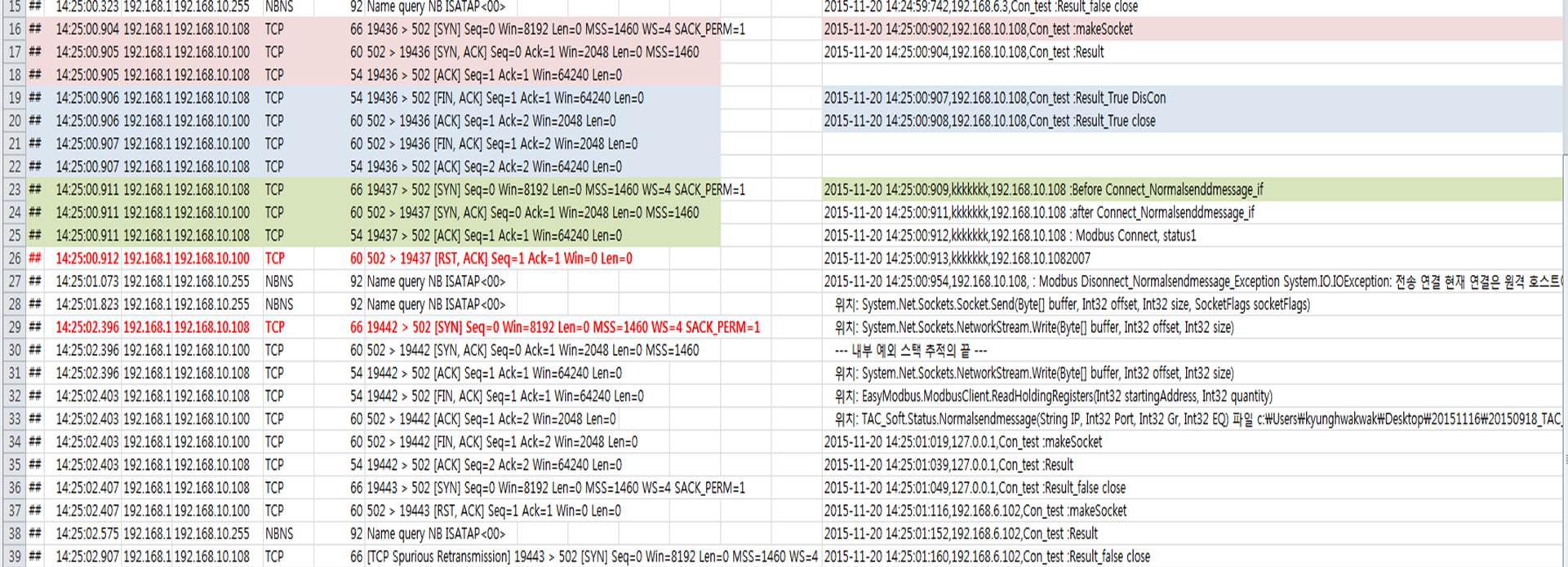

와이어 샤크 패킷 스크린샷 첨부합니다.
엑셀로 가지고와서 캡쳐하였으며
W5500은 502포트이며 서버로 동작하고 있습니다.
스크린 샷에서 W5500이 [RST,ACK] 를 보내는 부분은 어떤 현상인지 알고싶습니다.

보내주신 패킷을 분석해본 결과
socket이 24~25번 사이에 close 상태가 된 것 같습니다.
26번줄의 [RST,ACk]는 close 상태가 되어 발생하는 것이구요
37번줄의 [RST,ACK]는 W5500이 Listen 상태가 아니라 발생하는 것입니다.
W5500의 Socket이 close된 상태에서 패킷이 오면 [RST,ACK]가 발생합니다.
사용하신 펌웨어에 close상태로 빠지는 부분이 발생하는 지를 다시한번 검토해 보시길 바랍니다.
