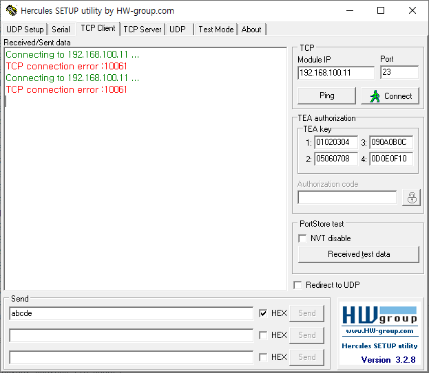

Ethernet.init(17); //SPI0 CS Pin (GP1)
수정 후 서버는 ip는 나오는데.
Chat server address:192.168.100.11
서버 컨넥션이 되지 않아요.

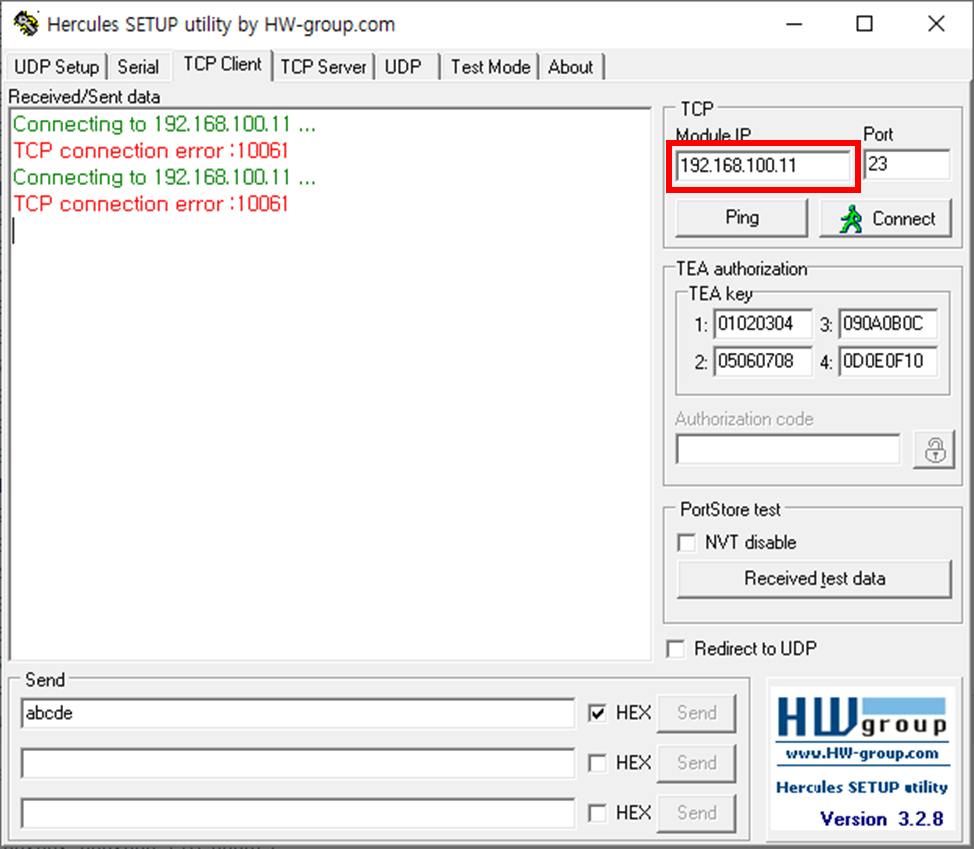

공유해주신 source code 상에서 chat server IP가 '192.168.100.22’로 설정된 것으로 파악되어지는데,
client(Hercules)로 chat server에 접속 시에 '192.168.100.11’이 아닌 chat server IP '192.168.100.22’로 입력하여 접속해 보시길 바랍니다.
만약 source code 상에서 chat server IP를 '192.168.100.11’로 수정하셨다면,
사용하시는 nerwork 망에서 이미 '192.168.100.11’가 사용 중인지 확인 부탁 드리겠습니다.
IP를 중복해서 사용하는 경우, IP 충돌로 인하여 정상적으로 접속 및 동작하지 않을 수 있습니다.
