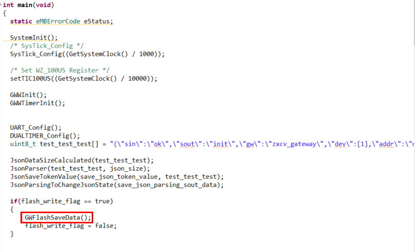

위의 이미지에서 처럼 DUALTIMER_Config() 함수를 실행 한 뒤 바로 아랫줄에 나오는 flash 관련 함수들을 사용하면 정상적으로 동작되지 않지만 DUALTIMER_Config() 함수 실행 전 flash 관련 함수들을 실행하면 flash memory에 정상적으로 값이 쓰여집니다.
추가로 이미지에 빨간 네모 박스로 쳐져있는 부분에 FLASH_IAP(IAP_ERAS_DAT0, 0, 0, 0); 함수와 FLASH_IAP(IAP_PROG, DAT0_START_ADDR, savedata, writeCnt); 함수가 실행 됩니다.
DUALTIMER와 Flash메모리를 함께 쓰는 것이 가능 한지 궁금합니다.
