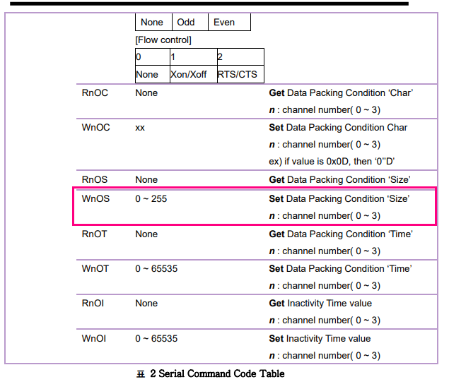

WIZ145SR Data Packing의 최대 길이는 255입니다.
(아래 매뉴얼 문서를 참고하세요)
만약 255 이상으로 설정한 경우에도 동작했다면 정상동작했는지 확인이 필요합니다.

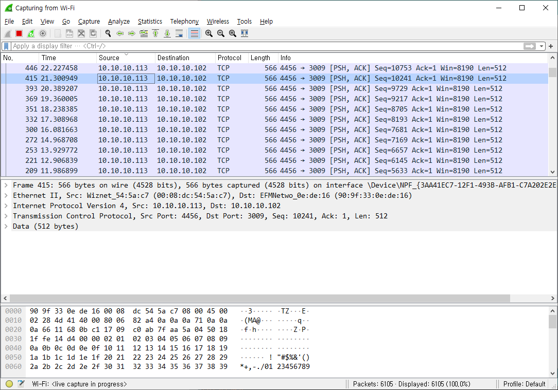

Wireshark를 사용하실 수 있으면, 패킷전송된 데이터 사이즈를 확인하셔서 정상동작했는지 아니면 세팅만 512이고 실제 데이터는 255만큼만 전송되는지 등의 패킷상의 동작 확인이 필요합니다.

size를 512로 설정하면 Wireshark 프로그램에서 정상적으로 512가 전송되었다고 나옵니다.
근데 512이상의 값들을 설정하면 이상동작을 하네요

이 부분에 대해서는 저희도 메뉴얼의 내용으로만 알고있어서,
실제 테스트를 진행해봐야 결과를 알 수 있을것 같습니다.
메뉴얼상에는 AND로 되었습니다.
길이와 시간 모두 조건으로 작용할 수 있다고 나와있지만, 자세한 내용은 언급이 없습니다.
