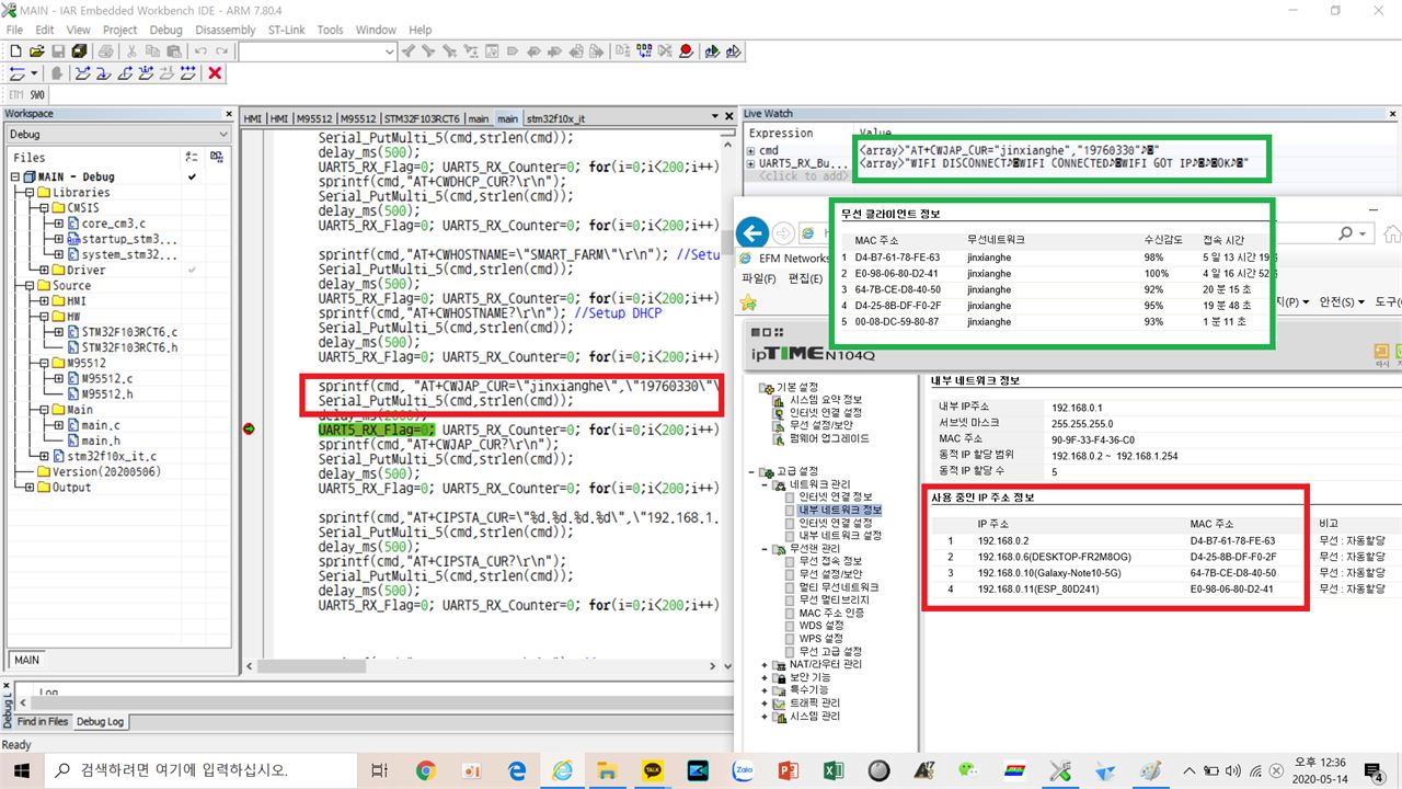

WIZFI360 PA MAC 주소는 잡히나 IP 주소는 안잡히고 WIFI DISCONNECT 되는 현상?
RE: WIZFI360 PA MAC 주소는 잡히나 IP 주소는 안잡히고 WIFI DISCONNECT 되는 현상?
by jinxianghe ·
DISCONNECT 먼저 하고 다시 접속을 하는거 같습니다.
하지만 MAC 주소는 잡히고 WIFI IP 에는 안잡히는데 이게 맞는건지 아직 잘 모르겠네요
RE: RE: WIZFI360 PA MAC 주소는 잡히나 IP 주소는 안잡히고 WIFI DISCONNECT 되는 현상?
by teddy ·

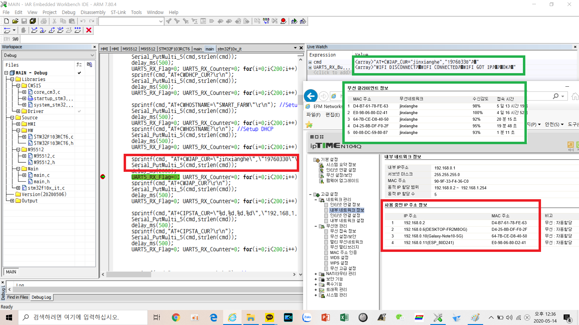

AT+CWJAP_CUR 커멘드에서 DISCONNECT가 나오고 다시 접속하는 것은 커멘드 입력하기전에 WizFi360이 이미 AP에 접속 되어 있었기 때문에 나오는 메세지 입니다.
커멘드 입력전에 AP에 접속 되어 있는지 확인 하시기 바랍니다.
일반적으로 DHCP에서 IP를 할당 받으면 AP에서 IP 할당 정보가 남습니다.
AT+CWDHCP_CUR로 현재 DHCP를 할당 받는 것으로 설정 되어있는지도 확인 하시기 바랍니다.
그리고 현재 캡쳐 사진에서 AT+CIPSTA에서 따로 IP를 지정하신것으로 보입니다. 따로지정하신다면 DHCP에서 할당 받은 IP와 따로지정한 IP와 다를 수도 있으며 AP쪽에서 안보일 수도 있습니다.
