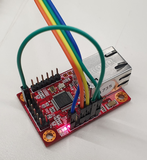

모듈 형태로 사용하고 계시다면 USB to TTL 모듈과 점퍼 케이블을 사용해 Pin으로 연결하셔도 됩니다.
아래 링크와 이미지를 참조해 주세요.
