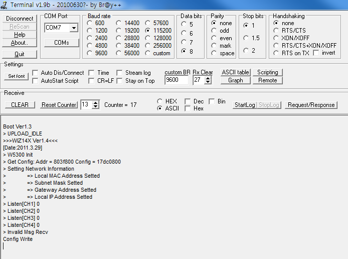

Ethernet Link에 불은 들어오나요?
Baseboard의 Console Port를 PC와 연결해서 Terminal program으로 Debug message가 출력되는지 확인해보시기 바랍니다.

WIZ140SR 모듈을 구매해서 Test Board에 연결하였는데
Config Tool에서 Serch를 누르면 Serch가 되지 않습니다.
LAN포트의 녹색은 계속 들어와 있고 노란색은 가끔 깜빡입니다.
Debug 포트에서 메시지는 전원투입 후 정보는 나옵니다.
그 이후 debug 메시지는 없고 Config Tool 에서 Serch를 누르면
Invalid Msg Recv 라는 메시지만 뜹니다.
모듈이 불량인건가요?

Firmware version이 너무 오래된 것이네요.
현재는 1.6.8입니다.
문제는 Config tool에서 invalid message가 뜨니까 firmware update도 할 수 없는 것이 문제입니다.
우선 PC에 IP 설정이 다중으로 되어 있는지를 확인하시고 하나만 남기고 나머지는 모두 삭제하신후에 다시 search를 진행해보세요.
그래도 Invalid Msg Recv 메시지가 뜨면 구매한 대리점을 통해서 RMA를 신청해주세요.
