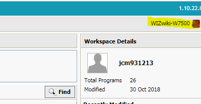

우선 위에 부분에서 W7500P인지 W7500인지 확인 부탁드립니다
또한 W7500보드는 RGB센서가 PC8, PC9, PC5 에 연결되어있지만
W7500P는 PC0, PC4, PC5에 연결되어있습니다.
확인해보시기바랍니다.

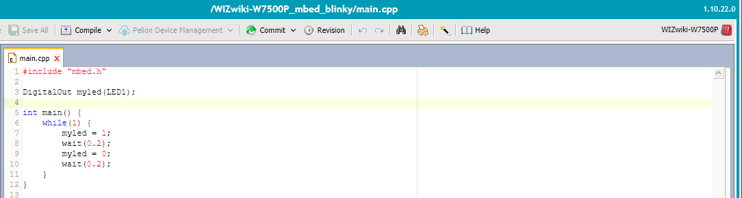

W7500P로 선택했고 myled = 0; 부터 사용하면 켜져있기만 하고 점멸이 안됩니다. 스코프로 확인해봐도 on / off가 안되고 마치 진입하다가 멈춘듯한 상태로 보입니다.

네 첫 구문을 myled = 1;로 하고 파일 업로드 후 Reset을 하면 안켜지고 myled = 0;으로 하고 업로드 후 Reset을 하면 켜져있기만 한 상태 입니다.

delay 함수에 문제가 있는것 같습니다.
좀더 확인 후 답변드리겠습니다.

네, mbed on line에서 생성된 코드로 사용한 결과라서 확인을 해 주셔야 할 것 같습니다. 감사합니다.
RE: [W7500P] WIZwiki-W7500P, ARM mbed
mbed library 버전상에서 문제가 있는것 같습니다.
W7500P제품페이지에서 Example Programs 상단에 있는 코드를 이용하신것 같은데 조치하도록하겠습니다.
아래 링크에서 W7500P로 제품을 변경하여 사용하시면 정상동작합니다.

네, W7500P 제품 페이지에서 생성했었습니다.
첨부 해 주신 링크로 확인 해 보니 정상동작 하네요.
그럼, 현재 mbed online compiler 상에서 생성되는 W7500P 샘플코드들은 모두 사용할 수 없는 것인지요?
Online Compiler상의 문제로,
mbed Library가 OS 2.0 최신버전일 경우에만 문제가 있습니다
OS 2.0 Library의 이전 버전이나 OS 5.0을 사용하시면 됩니다.
mbed측에서는 OS 5.0을 사용하는것을 권장하고 있습니다.
따라서 샘플코드들 중 OS 2.0 Library를 업데이트하기전에 업로드하였던 코드들은 정상동작하며,
OS 2.0 최신 Library가 Import되어있는 Code 들은 라이브러리만 변경하시면됩니다.
WIZnet측에서 올려놓은 샘플코드들은 모두 업데이트전 업로드한 코드이기때문에 정상동작합니다.
