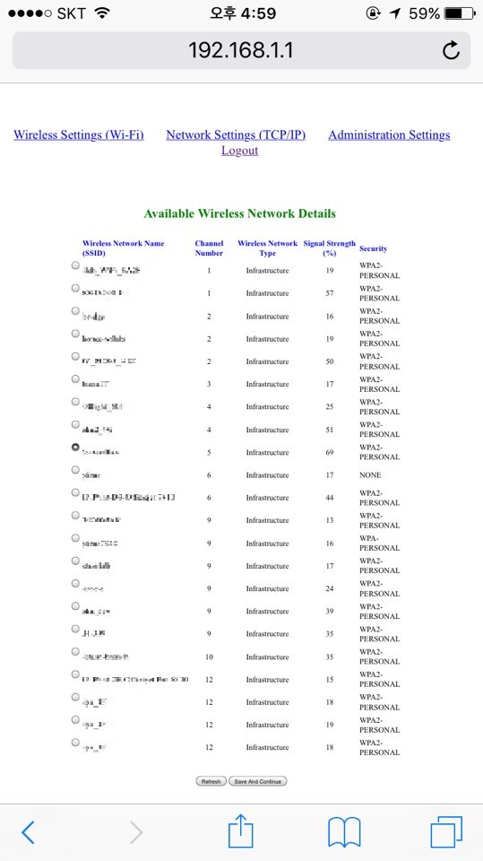

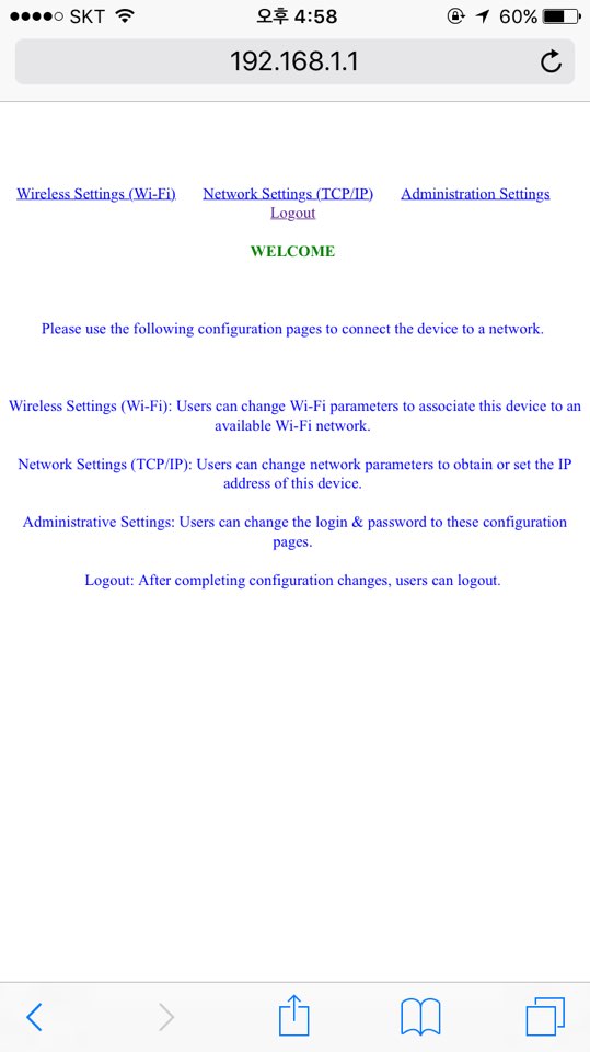

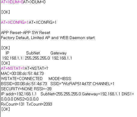

Limited AP & Web Mode 로 전환

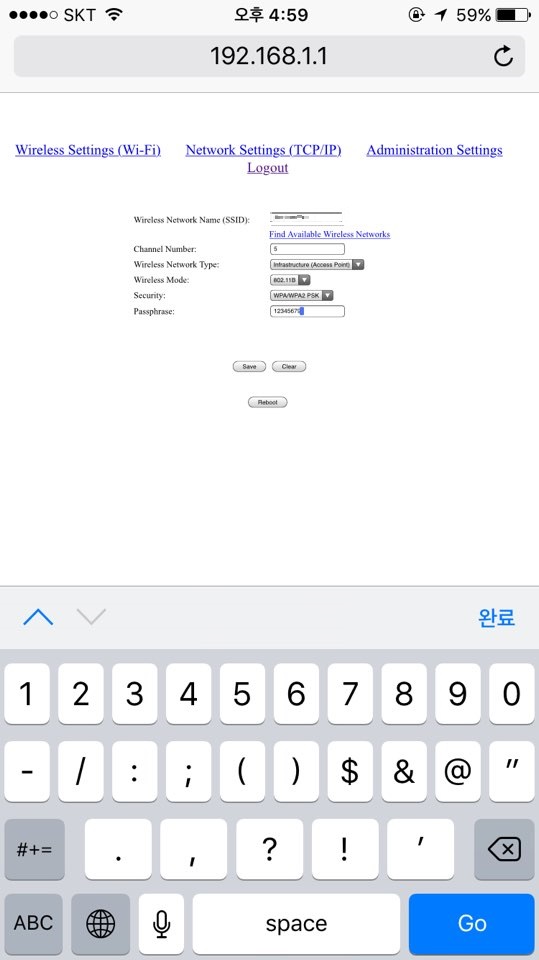

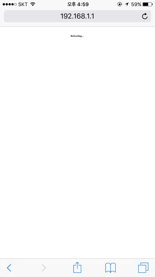

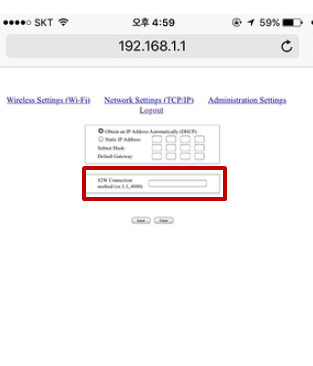

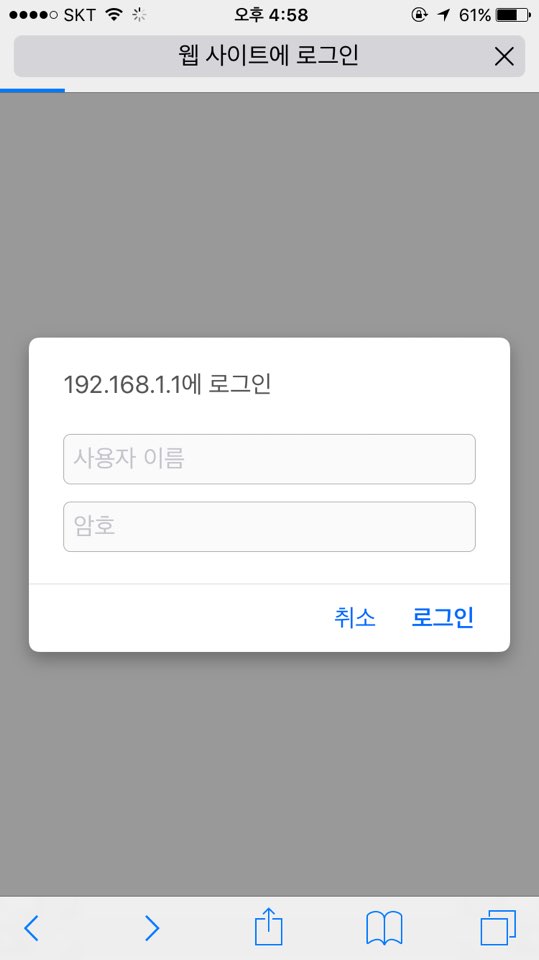

모바일 브라우져에서 AP 설정 후 리부트

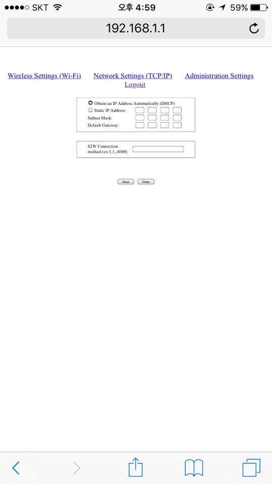

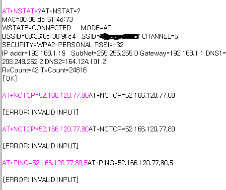

NCTCP 및 PING 커멘드 [ERROR:INVALID INPUT] 응답

안녕하세요!
웹브라우저에서 Wireless 설정 후, Network 설정 페이지의 가장 하단인 S2W Connection 부분에 1,0,52.166.120.77,80을 입력하시고 저장 후, Reboot 하여 테스트 부탁 드립니다.
