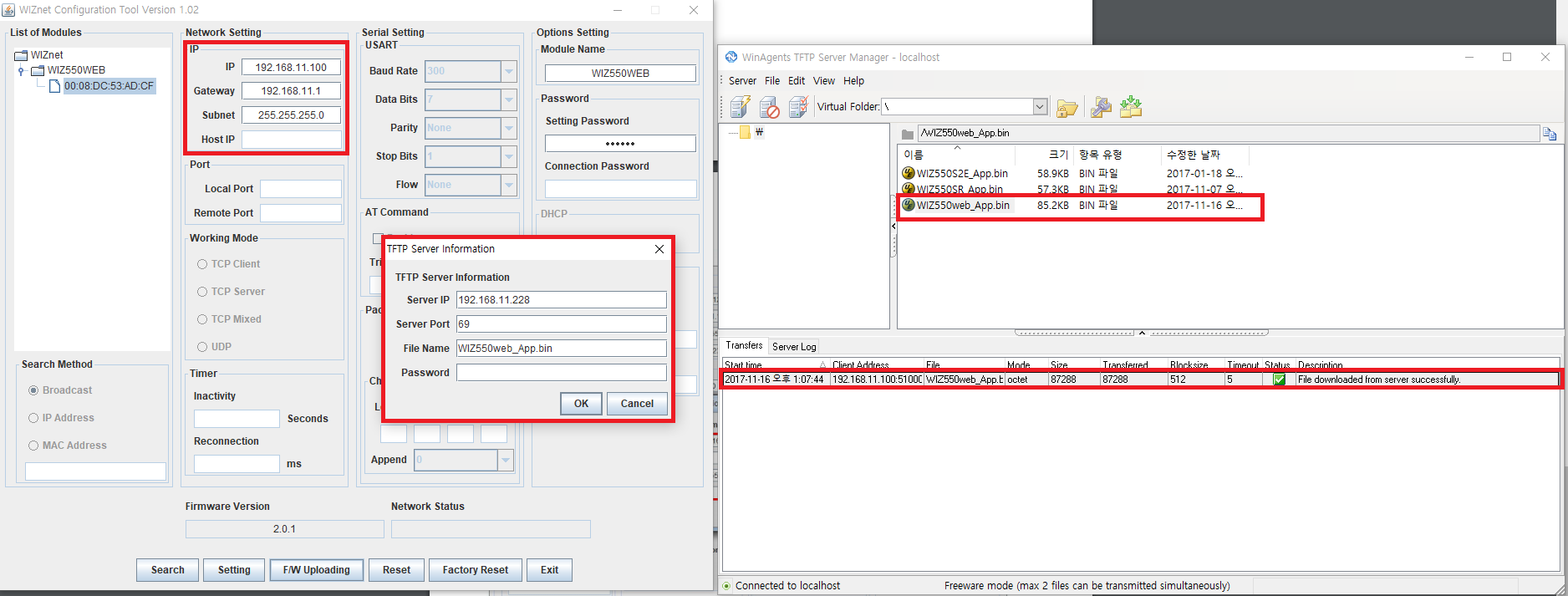

테스트 결과, 잘 되는 것으로 확인되었습니다. (아래 사진 확인해주세요.)

위의 답변대로 해보았으나 같은 증상 입니다.
그래서 다른 접근 방식으로 다운로드 되는 파일 이름을 변경 하니
정상적으로 작동 됩니다.
파일이름을 WIZ550web_App_V11.bin 으로 하면 다운로드 되지만 프로그램이 정상적으로 실행이 되지 않고
파일이름을 WIZ550web_App.bin 으로 다운로드 하면 프로그램이 정상적으로 실행이 됩니다.
