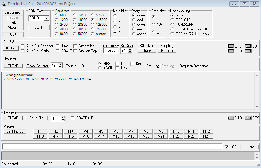

커넥션 패스워드는 문자로 저장이 됩니다.
커넥션 후 클라이언트에서 패스워드를 전송할 때, 보내신 1이 문자 '1’인지 숫자 1인지 확인해 보시길 바랍니다.
RE: RE: [WIZ120SR] TCP Password 입력 방법
by geonwoo07 ·
터미널에서 hex값으로 보면 '31’로 들어옵니다…
문자 1이 나가는 걸로 보이는데… 무엇이 잘못된건지 모르겠네요.
by geonwoo07 ·
해결했습니다.
테라텀이나 CMD 창에서 접속 시도 했을 경우, 의무적으로 엔터를 입력해야 하기 때문에 PW 다음에 LF가 붙는게 원인이었네요.
Hercules 라는 터미널 프로그램으로 해보니 잘 되네요…
