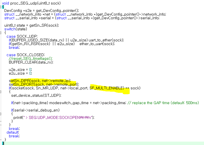

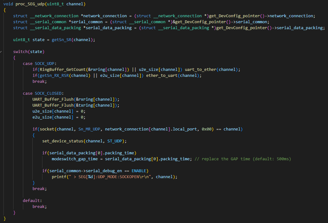

WIZ752SR series / WIZ750SR series source code는 현재 GitHub에 공개되어 있으며,
WIZ750SR series : GitHub - Wiznet/WIZ750SR: WIZnet Serial to Ethernet(S2E) module based on W7500 chip, WIZ107/108SR S2E compatible device
WIZ752SR series : GitHub - Wiznet/WIZ752SR-12x: WIZ752SR-12x Series is 2-port serial to Ethernet converting module using the W7500 Ethernet MCU with External PHY.
하기를 참고하여 해당 부분 수정 부탁드립니다.
WIZ750SR/Projects/S2E_App/src/Serial_to_Ethernet/seg.c
WIZ752SR-12x/Projects/App/src/Serial_to_Ethernet/seg.c

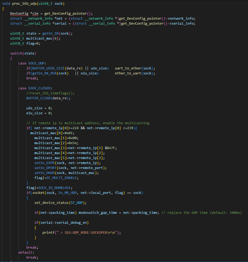

RE: RE: WIZ120SR MultiCast 문제
by stonewell ·
Wiz752SR-120(펌웨어 버전: 2.0.0)으로 작업하고 있습니다.
UDP Multicast 송신 및 수신이 않되는 문제는 위와 같이 Source를 수정하여 해결되었습니다.
