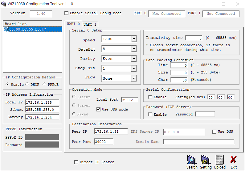

첨부한 도식도는 전체적인 흐름을 나타낸것이다. 어플리케이션 장비에 이미 적용한거로 저부분만 단편적으로 하기가 곤란합니다.
결론적으로 wiz120을 구입하여 처음 세팅 후 수분이 지나서야 TX가 활성화 되는게 문제입니다.

F/W 1.41으로 업로드한 후 세팅값을 변경 후 Serial 로 나오는 부분을 테스트했고,
제 PC와 보드에서는 이상없이 동작했습니다.
Wireshark 프로그램을 이용하여 네트워크 패킷을 확인해볼수 있는데, 네트워크 패킷 캡처가 가능할까요?
