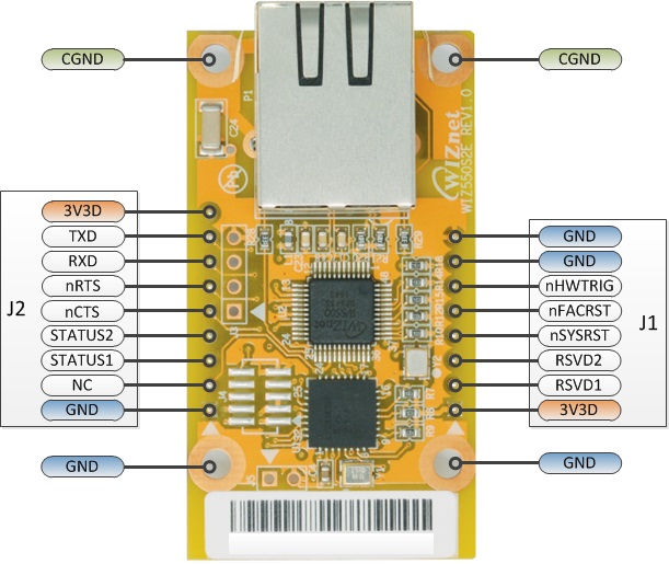

하지만 WIZ550-S2E를 사용하는것이 조금도 접근이 용이할것이라 판단됩니다.
