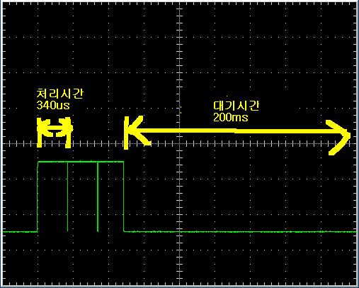

참고로 파형을 출력해 측정해본결과 수신버퍼의 크기가 1이상될때까지 시간이 너무 오래 걸렸습니다.측정파형도 보내드립니다.
수신버퍼가 1이상될때까지의 시간 : 200ms
수신된데이터를 처리하는시간 : 340us
while (1)
if (getSn_SR(ftp.data)==SOCK_ESTABLISHED)
PORTG&=0xf7; <-----파형 LOW
if((len = getSn_RX_RSR(ftp.data)) > 0) <----len이 1이상이 될때까지 시간이 많이걸림
PORTG|=0x08; <-----파형 HIGH
if (len > MAX_BUF_SIZE) len = MAX_BUF_SIZE;
recv(ftp.data, rx_buf, len);
rx_buf[len] = ‘\0’;
//tlen = tlen + len;
else
disconnect(ftp.data);
break;

RE: w5100 전송속도 관련문의합니다.(소스코드포함)
by bongbong ·
이번 건은 결론적으로 TCP 프로토콜 자체의 flow control
즉, 상대방의 수신 버퍼가 넘치지 않도록 하는 동작 때문에 발생을 한 것으로 보여집니다.
TCP 프로토콜을(FTP는 TCP기반 프로토콜) 사용하는 경우,
데이터 전송을 할 때는 상대의 수신 버퍼 사이즈 만큼 보내고 전송을 대기하게 됩니다.
W5100은 수신 버퍼 사이즈가 2~8KB 정도이므로, 데이터 패킷 2개 정도로도 금방 채워질 수 있습니다.
그래서, W5100에서 수신 버퍼 사이즈의 변경내용을 최대한 빨리 송신쪽에 알려주어야 속도를 유지할 수 있는데
NO Delayed ACK 옵션을 enable 하지 않으면, 내부 타이머에 의해서 일정 시간(초기값은 200ms) 마다 이 정보 패킷을 보내게 됩니다. 따라서 송신쪽에서는 이 정보 패킷을 받은 이후에 전송을 할 수 있게 되어 속도 저하 증상이 발생한 것입니다.
앞서 제시한 바와 같이 NO Delayed ACK 옵션을 enable하면 RECV command에 의해서도 이 정보 패킷이 전송이 되어 속도 향상이 됩니다.
일반적인 Application의 경우, 양쪽이 다 데이터를 송수신하는 경우가 많아서 이런 증상을 보이지 않습니다.
왜냐하면 데이터 송신 패킷에도 수신 버퍼 사이즈에 대한 정보가 포함되어 있으므로, 별도의 정보 패킷을 전송하지 않아도 큰 속도 저하가 발생하거나 하지 않습니다.
(참고로 NO Delayed ACK 옵션은 네트워크 상의 쓸모없는 패킷의 수(데이터를 포함하지 않은 패킷)를 줄이기 위해 disable 되어 있습니다.)
