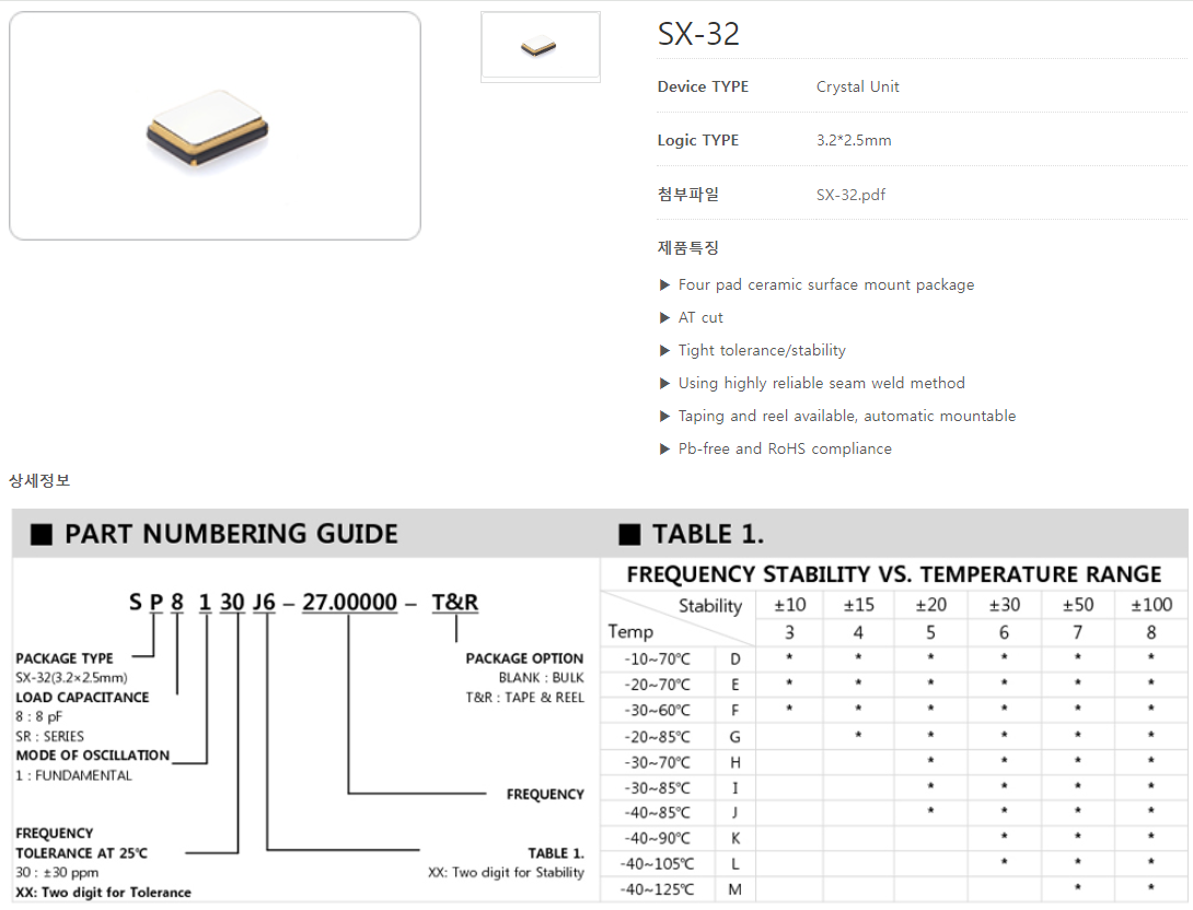

W5200에 사용하신 OSC나 XTAL의 스펙을 받을 수 있을까요?
RE: W5200 관련 기술 문의
by lee ·
sunny sx-32 25mhz 사용하고 있습니다.
RE: W5200 관련 기술 문의
by jaden WIZnet ·
사용하시는 크리스탈의 PN 확인하시어 Frequenct stability와 Temperature range 확인 부탁드립니다.
RE: W5200 관련 기술 문의
by lee ·
G4 사용하고 있습니다.
SP8130G4-25.00000(25Mhz/SX-32)
