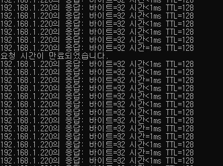

[W5100] 핑테스트 시 손실 발생.

직접 설계하신 Custom PCB 인지 자사에서 판매중인 모듈인지 확인 부탁드립니다.
동일한 망에 W5100 이외의 장비들이 연결되어 있을 경우 다른 장비의 문제일 수도 있고, custom 보드의 경우 권장 설계 가이드를 벗어난 설계가 원인이 될 수 있고, 외부의 강한 노이즈에 의한 문제일 수 있습니다.
25Mhz/SX-8의 상세 스펙까지는 제공해주신 데이터시트가 없어 알 수 없지만, 애초에 스펙을 벗어난 크리스탈을 사용하셨다면 크리스탈이 정상적으로 발진하지 않고 W5100 또한 동작하지 않습니다.
즉 핑 테스트 손실이 아닌 핑 테스트 자체가 불가능 합니다.
RE: RE: [W5100] 핑테스트 시 손실 발생.
by songsong ·
답장해주셔서 감사합니다.
WIZnet Ethernet W5100 칩을 사용한 Custom PCB입니다.
by jaden WIZnet ·
보내주신 사진만으로는 ping 응답이 중간에 없는 이유가 설계 문제인지 망의 문제인지 아니면 사용되는 환경의 문제인지 파악하기 어렵습니다. 회로도,gerber파일을 보내주시면 1차적으로 HW 리뷰후 피드백 드리겠습니다.
