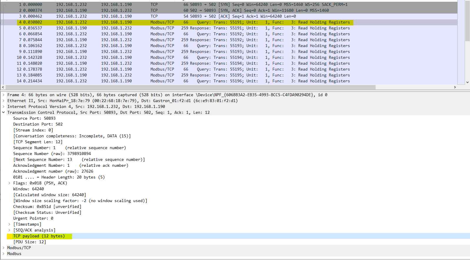

추가설명 감사합니다. 처음에 wireshark를 캡쳐해서 보내주셨는데
TCP라면 SYN 부분부터 UDP 통신이라면 처음 데이터 통신부터 버퍼 초기화될때까지의 패킷을
.pcap 확장자로 저장해서 첨부해주시면 먼저 네트워크상의 패킷 내용을 확인해보고 추가적인
원인을 찾아보겠습니다.

RE: W5100 : Window size 감소
by lawrence WIZnet ·
보내주신 pcap 확인하였고 분석한 내용 공유드리겠습니다.
확인한 결과 PC(192.168.1.232) 에서 W5100 (192.168.1.190)으로 12Byte씩 데이터를 전송하는 것을 확인했습니다.
아래와 같이 TCP Payload 12 Byte가 확인됩니다.
W5100은 수신한 패킷의 데이터를 저장하여 window size가 12Byte 만큼 줄어들고 205Byte의 ACK 패킷을 전송하는 것으로 확인됩니다.
그리고 말씀하신대로 W5100이 1452 Byte를 수신한 뒤에 window size가 초기화되는 것으로 봐서 이때 MCU에서 RECV 커맨드를 수행한 것으로 보입니다.
펌웨어상에서 언제 RECV 커맨드를 수행하는지 동작확인을 요청드립니다.

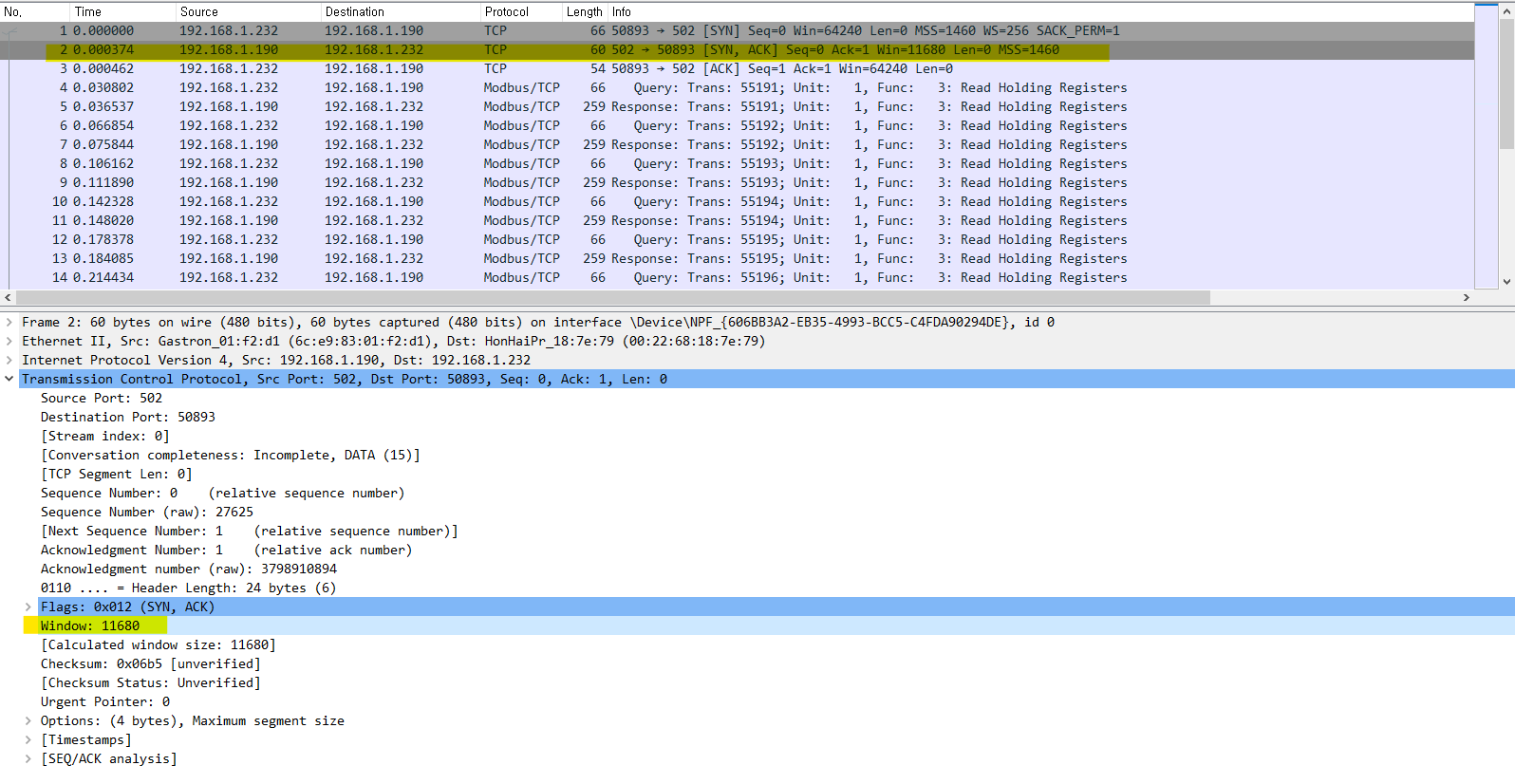

마지막으로 확인이 필요한 부분은 초기연결과정에서 W5100의 Window size가 11680으로 설정된 부분입니다.
W5100의 RX Memory는 최대 8K 까지밖에 설정되지 않습니다. 하지만 여기서는 그 이상으로 설정되는 것으로 보입니다. 소켓의 메모리 할당 부분이 어떤값으로 설정되었는지 확인을 요청드립니다.

A: windows Size는 test하면서 임의로 설정변경하였습니다. 2920으로 설정
