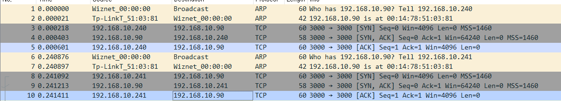

wireshark로 디버깅해보았는데 처음 socket 연결하였을때 240, 241 (W7500P 2개 사용) 둘다 잘 연결되었습니다.

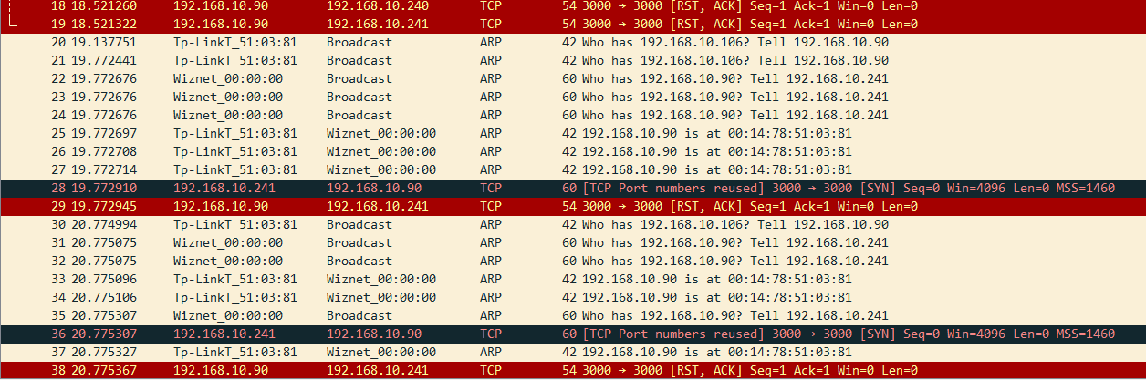

그 후 서버를 작업관리자에서 강제로 종료 하였을때 241번만 응답을 하고 240번은 응답을 안합니다.
그 이후로 다시 서버를 open하면 241번만 socket연결됩니다.
다른부분을 더 확인해야 할것이 있는지 문의드립니다.
