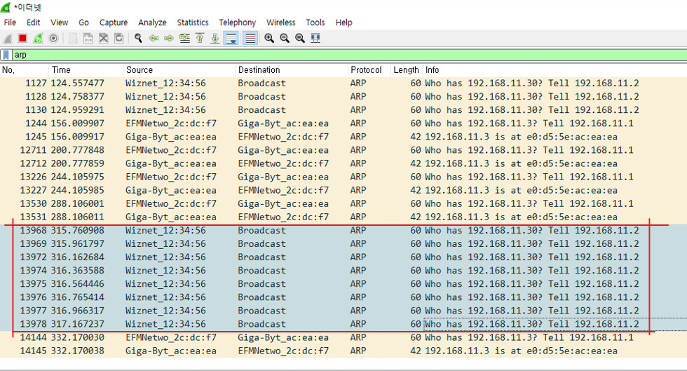

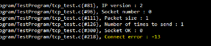

먼저 동작을 확인해본 결과 하기와 같이 PC의 wireshark에서 W5500이 전송하는 ARP가 총8번 확인이 되었고 timeout error (-13) 리턴값을 확인했습니다.
상기의 내용을 명확히 하기 위해서 PC의 wireshark에서 실제 ARP가 전송되는지에 대한 확인을 했으면 합니다. W5500의 임의의 서버주소를 PC와 서브넷 주소는 동일하고 호스트 주소만 없는 주소로 설정하시면 PC에서도 확인이 가능합니다.

공유기가 포트미러링이 되지 않아, wireshark로 바로 시험은 못해보겠네요
위는 로그는 동일 서브넷 상에서 서버를 동작시키신 것 같은데요, 서버가 동일 서브넷상에 있지 않은 경우에도 같은 결과인지요?
포트미러링이 가능한 공유기를 구해서 시험해보겠습니다.
RE: W5500 tcp connect함수에서 timeout 미발생
by lawrence WIZnet ·
네트워크 환경은 다르더라도 칩 기능을 확인하면 되는 부분이라 혹시 단말을 노트북과 다이렉트로 연결해서 확인이 가능할까요?
정정합니다. Sn_SR 0x15는 ARP 전송중인 상태입니다. wireshark를 통해 RTR 기본값에 따라 총 8번 ARP를 전송하는지 확인 후에도 timeout이 안되는 부분에 대해서는 별도의 조치방안을 확인해보겠습니다.
wireshark를 통한 증상은 확인하셨나요? 상태는 보내주시면 다시한번 확인해보겠습니다.
