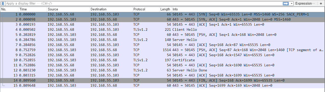

파일을 봤을때 W5500에 TLSv.1.2로 protocol이 나가야하지만 TCP로 나가고 있습니다. 즉, 전송시 TLS가 아닌 TCP로 전송되고있습니다.
TLS로 전송 동작을 먼저 확인하셔야할것 같습니다.

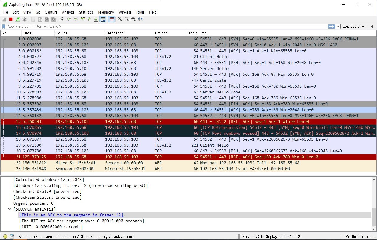

아직 문제가 해결되지 않아 궁금한점 문의 드립니다.
위 사진은 Internet Explorer(55.68)에서 W5500 TLS(55.103) 으로 접속 시 패킷 입니다.
12번 패킷 PC에서 W5500으로 Fin, ACK 패킷을 전달했음에도
13번 패킷 W5500의 응답은 그냥 ACK로만 나온것으로 확인되는데요.
원인이 무엇일까요?

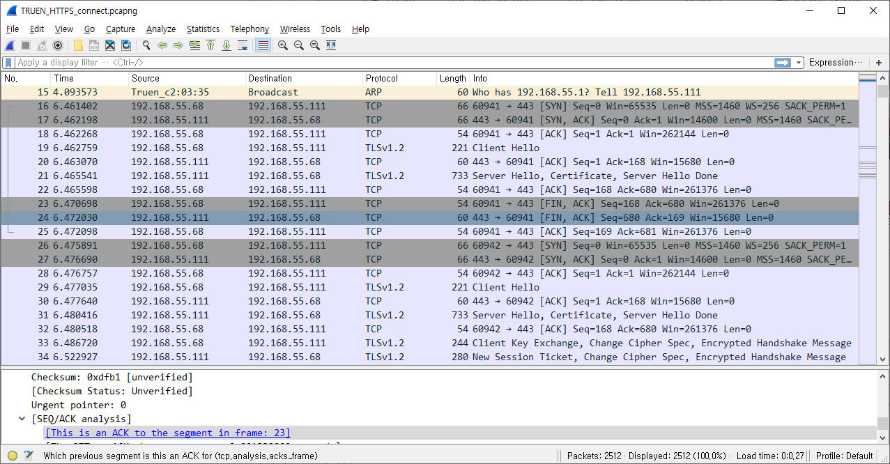

아래 사진은 W5500이 아닌 다른 칩셋의 정상동작하는 HTTPS 연결 패킷입니다.
위 사진 중 처음 접속 할때 SACK_PERM 옵션은 무엇인가요?
다른 칩셋 비교 시 Window size가 65535로 제한 되는것 같은데 설정이 가능 한 부분 인가요?
