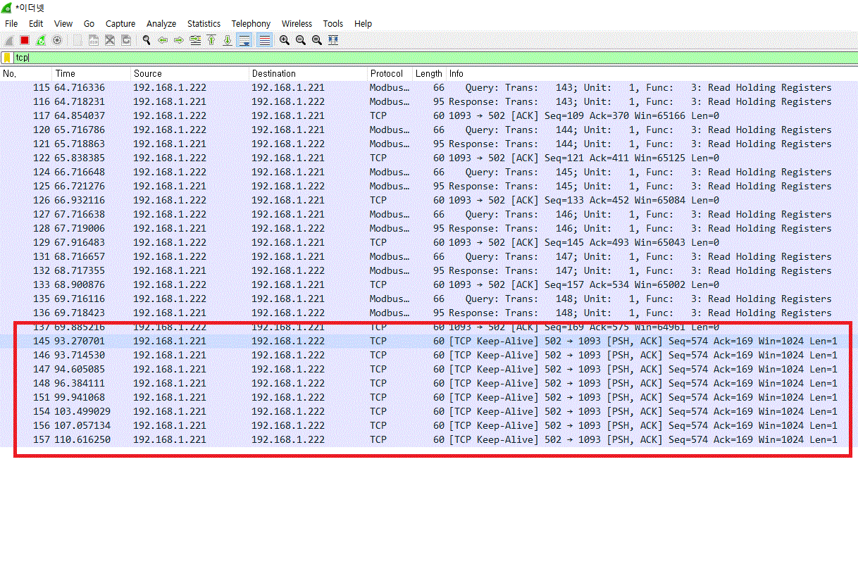

wireshark tool을 이용하여 해당 패킷을 확인하고 계신건가요?
만약 그렇다면, 동작하는 패킷을 첨부해주시면 확인해보도록하겠습니다.
또한 RTR와 RTR 값을 설정한 부분도 첨부해주세요.

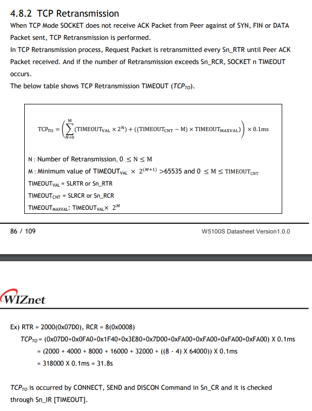

RE: w5100 keepalive 문의
W5100S 문서에서 해당관련 내용을 캡쳐해드립니다.
W5100과 원리는 같습니다.
위의 내용처럼 Retransmission time은 배수로 증가하여 아래와 같이 계산됩니다.
220ms + 220ms*2 + 220ms *4 + 220ms * 8 + 220ms * 16 …
올려주신 와이어 샤크를 보면 초기 재전송 값이 220ms가 아닌 440ms 로 보이는 점이 의문이지만 그이후 값은 위의 내용과 일치하는 것으로 보입니다.
