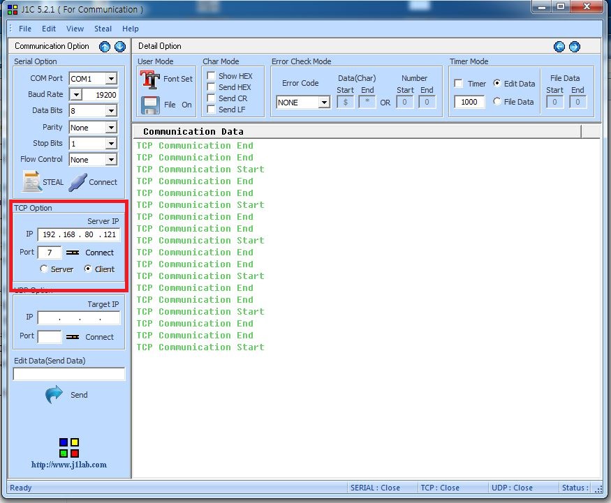

네, pc가 client 역할을 맡았습니다.
터미널에서 wiz550io의 IP와 포트번호를 연결하여 data sending을 하는데, 돌아오는 data는 없고 Sn_SR의 변화도 달리 없습니다.ㅠ

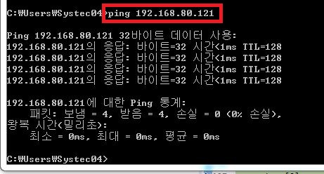

초기 설정에서 ip를 192.168.80.121 로 설정하였습니다.
ping 테스트도 해당 ip로 진행하였습니다.
ping 테스트는 정상적으로 진행됩니다.

그리고 다시 포트 7번에 맞추어 TCP 연결을 하였습니다.
통신이 종료되었다는 메세지만 받았습니다.
통신이 계속 강제 종료된다면, 설정을 잘 못하여 그런건가요?? 아니면 소스 코드 상에서 잘못 지정해주어서 그런건가요??ㅠ

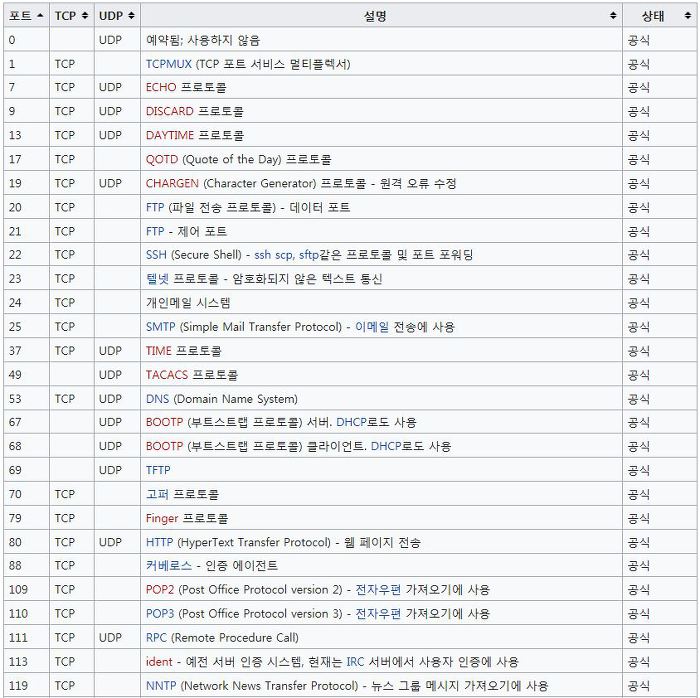

port 번호 7이 일반적인 경우는 아닙니다.
5000 으로 변경해보시길 바랍니다.

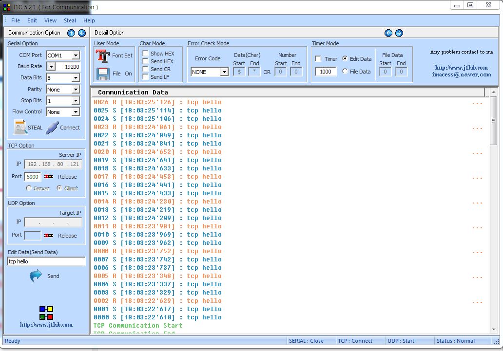

포트 번호를 5000으로 바꾸어 확인해보니 TCP 통신이 원활히 되는 것을 볼 수 있었습니다.
port 번호 7이 일반적인 경우가 아니라고 하셨는데, 포트 번호를 할당하는데도 일반적인 규칙이 있는지 궁금합니다.
RE: TCP loopback 테스트에서 Sn_SR의 listen 상태 유지;
안녕하세요 아래내용 참고하시기바랍니다.
