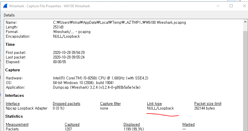

W6100 Wireshark.zip (27.5 KB)
W6100-EVB Board frimware는
.ip = {192,168,0,99},
.sn = {255, 255, 255, 0},
.gw = {192, 168, 0, 1},
코멘드창에서 ping 192.168.0.99 를 한번 실행했습니다.
RE: W6100을 TCP Server로 사용시 IP 변경

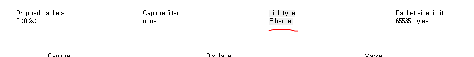

가상머신을 쓰시나요? 캡처해주신 것을 보니, link type 이 Ethernet 아닌것같습니다.
제꺼의 경우 Link type 이 Ethernet으로 되어있습니다.

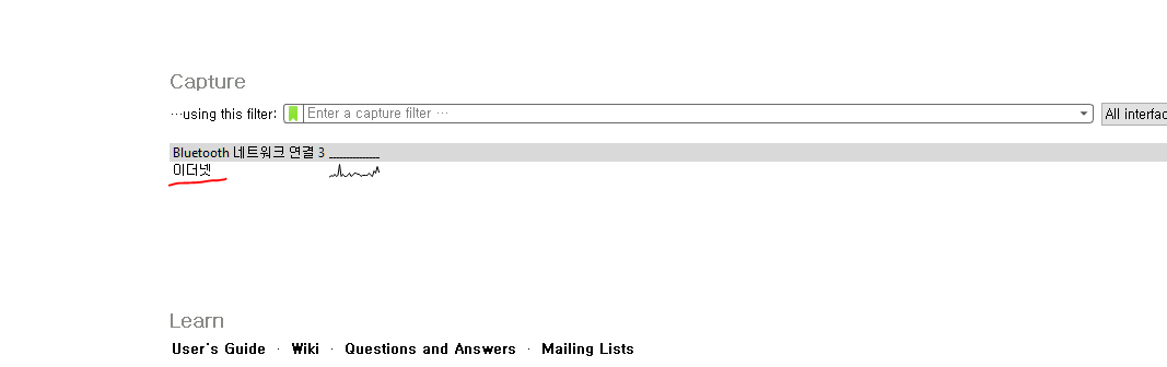

가상머신이나, Wifi를 쓰신다면 끄시고 테스트 하시기 바라며,
wireshark 툴을 열었을때 아래의 그림과 같은 이더넷(Ethernet)를 선택하셔서 캡쳐하셔야합니다.
