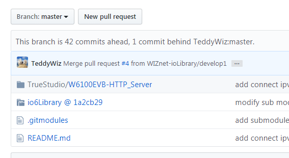

submodule을 추가하셨나요??
io6Library가 submodule로 되어있습니다
알집으로 zip파일로 다운하신경우 io6Library도 별도로 다운받아서 W6100EVB-HTTP_Server폴더안에 넣어주세요
github로 다운받으신 경우 submodule 추가하시면 됩니다.

RE: W6100EVB-HTTP_Server 빌드애러
위와 같이 경로 맞춰주셔야 합니다

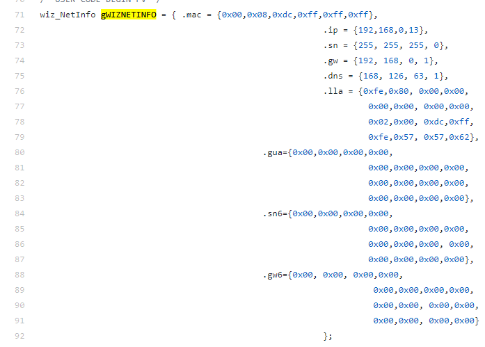

안녕하세요.초보 입니다.
wiz_NetInfo gWIZNETINFO = { .mac = {0x00,0x08,0xdc,0xff,0xff,0xff},
.ip = {192,168,0,30},
.gw = {192, 168, 0, 1},
.dns = {168, 126, 63, 1},
.lla = {0xfe,0x80, 0x00,0x00,
0x00,0x00, 0x00,0x00,
0x02,0x00, 0xdc,0xff,
0xfe,0x57, 0x57,0x62},
키트는 W6100EVB 입니다.여기서 .ip = {192,168,0,30}, 의 ip주소를 외부 표시장치(FND백단위 * 4)로 표시하고 .ip를 변경할수 있게 만들어 사용할려고 합니다.
.ip = {192,168,0,30}, ip를 변경하는 곳이 어디인지 어덯게 하면 되는지 설명 부탁 드립니다.
ip는
main.c에서
위의 부분에서 값을 지정해준뒤
위의 위의 함수를 통해 unlock후 네트워크정보를 셋팅해줍니다.
따라서
gWIZNETINFO값을 변경하신후에
ctlwizchip(CW_SYS_UNLOCK,& syslock);
ctlnetwork(CN_SET_NETINFO,&gWIZNETINFO);
를 적어주시면 될것 같습니다.
ip를 192,168,0,23으로 변경하고싶으신 경우
gWIZNETINFO.ip[0]=192;
gWIZNETINFO.ip[1]=168;
gWIZNETINFO.ip[2]=0;
gWIZNETINFO.ip[3]=23;
위와같이 적어주시면 됩니다
