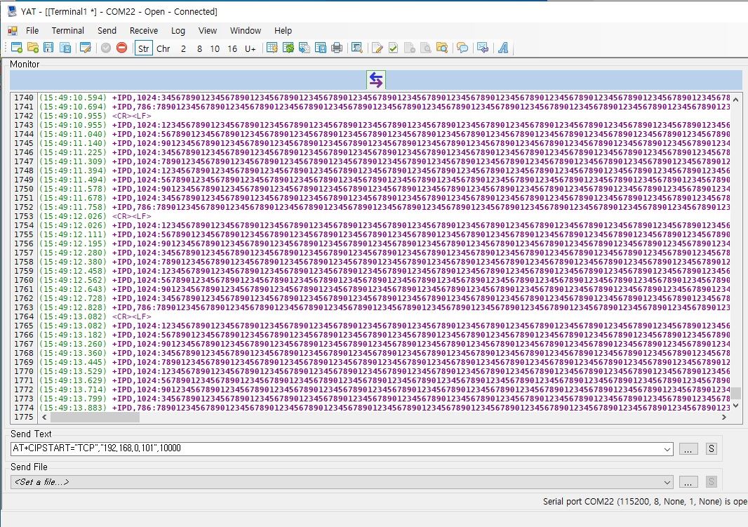

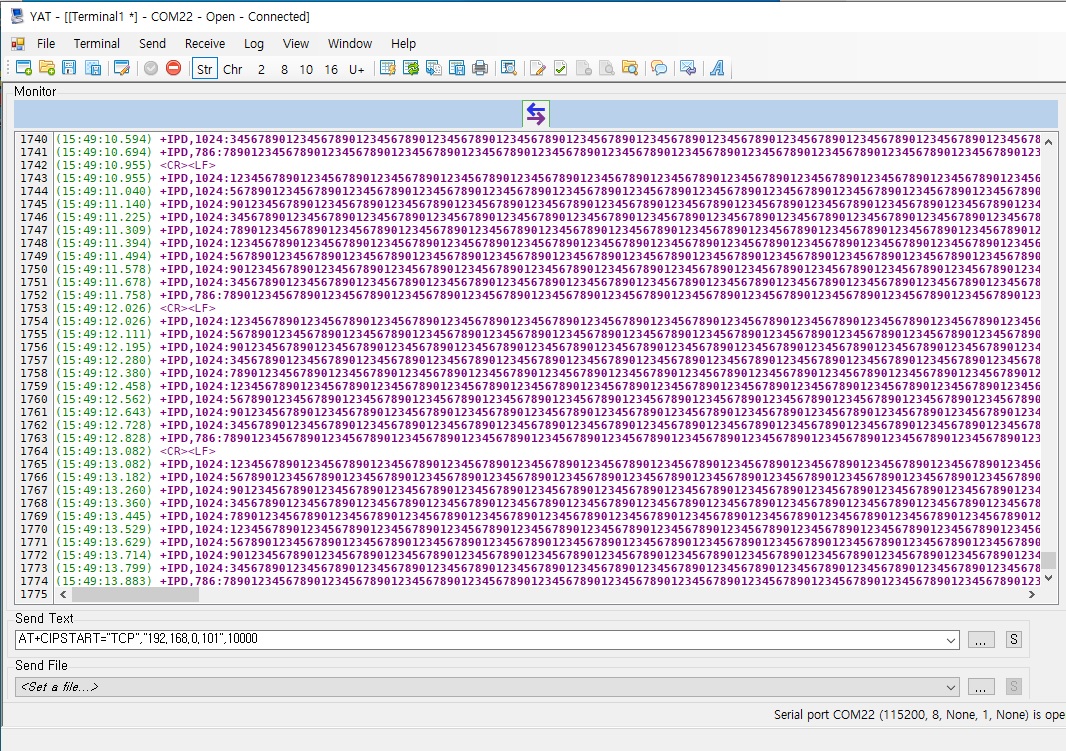

RE: [WizFi360] TCP flow control
by mason WIZnet ·
안녕하세요 위즈네트 입니다.
WizFi360의 UART HW Flow control 테스트 자료는 아래와 같습니다.
http://wizwiki.net/wiki/lib/exe/fetch.php/products:wizfi360:wizfi360ds:wizfi360tp_v120k.pdf
추가로 저희쪽에서 테스트 한 결과,
로컬 환경에서 10k 데이터를 5분동안 계속 보내도 정상 동작하는 것을 확인 하였습니다.
실제로 WizFi360이 리셋을 하는지 WizFi360의 로그와 한번에 보내신 데이터 양을 알려주시면 추가적으로 테스트가 가능 할 것으로 보입니다.
