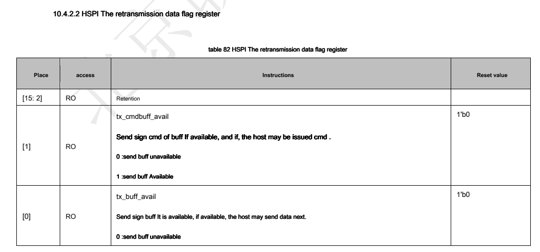

0x0001이 에러는 아닙니다.
TX BUFF AVAIL 은 0인 경우 받을 버퍼거가 없다는 것이고 0이 아닌경우 버퍼가 있다는 것입니다.
내용은 아래와 같습니다.

답변감사합니다 teddy,
0x0001을 return한 경우에도 데이터 전송이 이루어져 의아했습니다.
말씀대로 wizfi360 spi 관련 데이터 시트의 내용에 나온 것처럼 tx_buffer_avail에 대한 응답으로 0x0002를 확인하는 대신, 0이 아닌 값이 수신되면 데이터 전송을 수행하겠습니다.
데이터시트의 내용을 수정해주시면 감사하겠습니다.

네 수정해 놓겠습니다.
