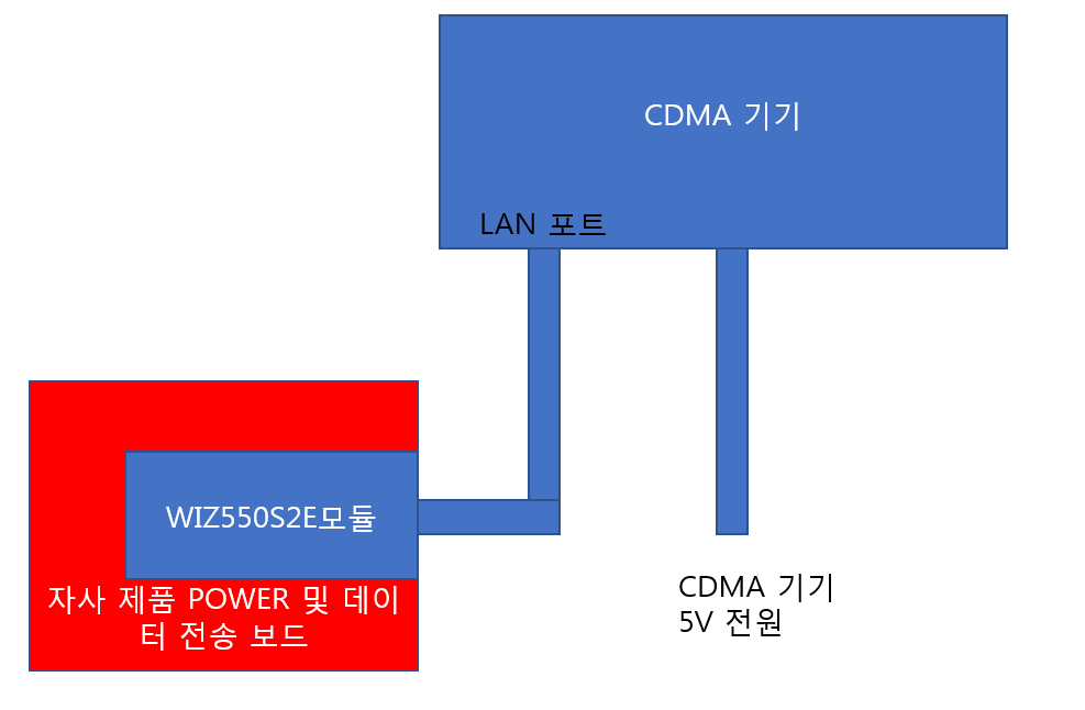

CDMA에 어떤식으로 연결 하는지 상세한 설명 및 Diagram 부탁 드리겠습니다.
시리얼 통신으로 하는지 Ethernet으로 하는지, 아니면 Router나 Hub를 이용해 연결 하는지
그리고 잘 되는 모듈과 안되는 모듈의 F/W 버전 정보도 부탁 드리겠습니다.
RE: RE: [WIZ550S2E] 문의드립니다.
by dnwjd2u ·
답변이 늦었네요 …
우선 CDMA 기기에는 LAN 포트가 두개가 있고, 전원 커넥터가 있습니다.
LAN 포트 각각에 WIZ550S2E모듈과 PC를 연결하면 PC는 연결이 되어 CDMA에 표시가 되는데 모듈은 표시가 나타나지 않고 PC는 인터넷을 사용할 수 있는 상태가 되는반면
모듈을 통한 MQTT 데이터 전송은 되지 않습니다.
위 그림은 우선 자사제품에 모듈이 연결이 되고 이를 통해 전원을 입력받고 RX TX를 통해 자사 제품에서 데이터를 전송하면 모듈이 이를 받고 지정된 서버로 전송되는 것 입니다.
하지만 CDMA에 연결이 되지않아 MQTT를 통한 데이터 전송이 이루어지지 않아 문의 드립니다.
