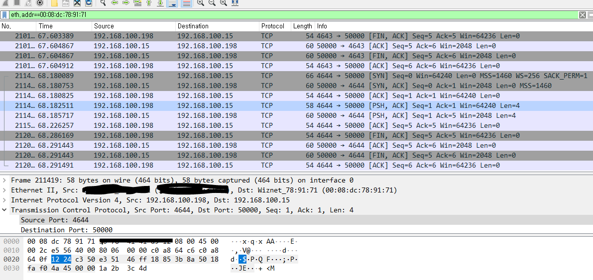

메일로 전달해주신 와이어샤크와 코드 확인했습니다.
코드상의 있는 MAC 주소로 필터링해서 볼때 W5500에서는 4 byte만 전송하는 것으로 보여집니다.
해당 증상이 나타나는 부분을 다시 보내주시거나 확인 부탁드립니다.

메일로 전송드렸습니다.

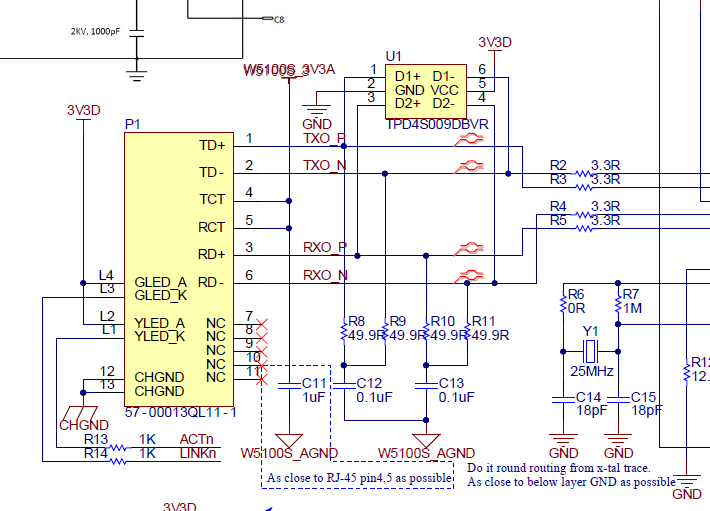

더불어 혹시 아래의57-00013QL11-1 (P1)부품도 심볼과 풋프린트를 받을 수 있는지요?

혹시 해당 RJ45를 사용하려는 이유가 있나요?
이 RJ45는 수급이나 가격에서 좋지 않은 것으로 알고 있습니다.

eval보드와 같은 사양으로 사용하려고 했습니다…만
이제보니 커넥터가 조금 특이하게생겼네요^^;;
커넥터는 다른것으로 사용하는것으로 하였습니다.
