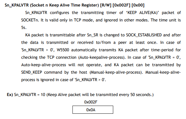

서버입장에서 볼때, A와 연결을 이루었고 이후에 랜선을뽑고나서 접속을 끊을경우
접속이 끊긴것을 인지하지 못합니다.
따라서 A와의 연결을 유지하고 있는상태에서 B가 접속을 요청할경우 B의 접속을 거절합니다.
keep alive 기능을 사용하는 것을 추천드립니다.
keep alive 패킷이란 일정 간격으로 패킷을 전송하여 상대방의 응답 여부를 확인하는 기능입니다.
위와 같은 상황에서 랜선을 뽑을 경우 모듈은 keep alive 패킷을 전송하고 이에 대한 응답이 없으므로 timout 발생하여 TCP연결이 끊기게됩니다. 따라서 A와의 연결이 끊기고 새로운 TCP 접속에 반응 할 수 있습니다.

client 가 동일하더라도 모듈은 접속을 유지하고 있는상태이기 때문에 새로운 접속에 대해 응답하지 않습니다.
keep alive 기능을 사용하시면 될 것 같습니다.
다만 keep alive 를 통해 timeout이 발생하게 할 경우 랜선을 30초이상 뽑아야 가능합니다.
RCR, RTR에 따른 시간이며 값을 변경하실 수도 있습니다.

말씀드린대로 keepalive 설정을 통해 모듈이 client의 재연결을 좀 더 오래 기다리게 설정할 수 있습니다.
그러나 모듈쪽 뿐만 아니라 통신하는 상대쪽도 keepalive가 설정되었는지 확인이 필요합니다.
만약 시간을 늘렸음에도 동일한 문제가 발생하시면 상대쪽에서도 keepalive 설정을 해주셔야 합니다.
