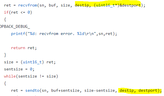

아래 코드와 같이 W5500에서 data를 수신하면 전송한 target의 IP와 port를 확인하여 loopback 해주게 되어있습니다.

앞서 말씀드렸듯이 W5500은 recvfrom함수에서 destination ip와 port를 확인하여 해당 변수에 return해줍니다. 따라서 loopback 동작에서는 설정해줄 필요가 없습니다.
다만, loopback이 아닌 W5500에서 데이터를 먼저 전송하는경우에는 위와같이 설정해주셔야합니다.
