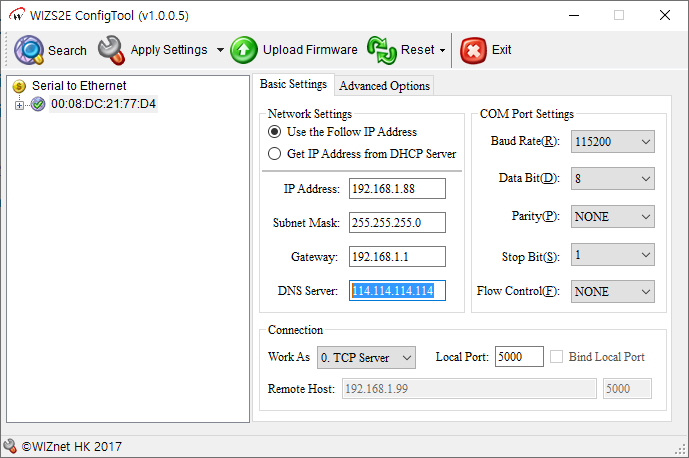

config tool 화면은 올리겠습니다
신규회원이라고 하나만 가능하네요 ㅡㅡ;
다른 탭에 있는 캡쳐 이미지는 따로 올리겠습니다.

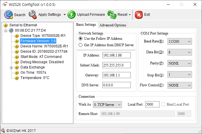

펌웨어 버전은 좌측 디바이스 리스트에서 맥 주소 왼쪽의 + 버튼을 누르면 볼 수 있습니다.
디바이스 종류는 W7500S2E가 세 종류여서 어떤 모듈을 사용중인지 질문드린 것인데, 현재 eshop에서는 한 종류만 판매하고 있네요. W7500S2E-R1을 사용중이신 것 같습니다.

확인했습니다.
펌웨어 버전은 1.6입니다.

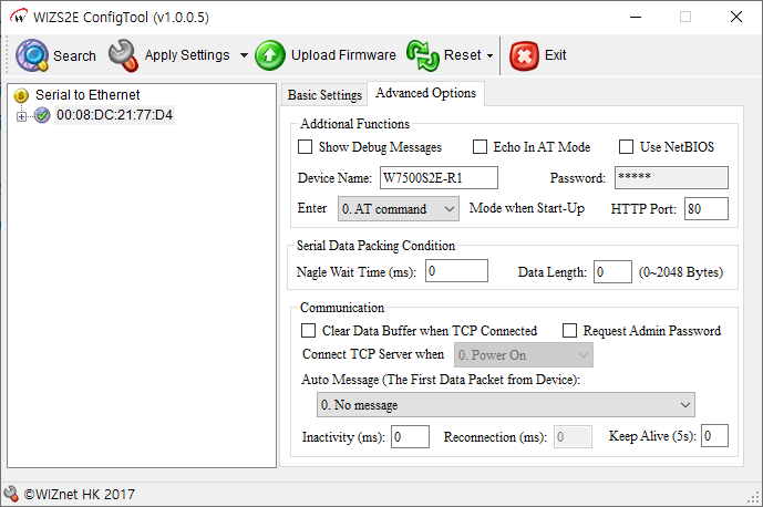

아…펌웨어 버전 확인하면 보니 start mode가 at command로 되어 있는것을 발견했습니다.
data mode로 변경하니 잘 동작 하네요.
