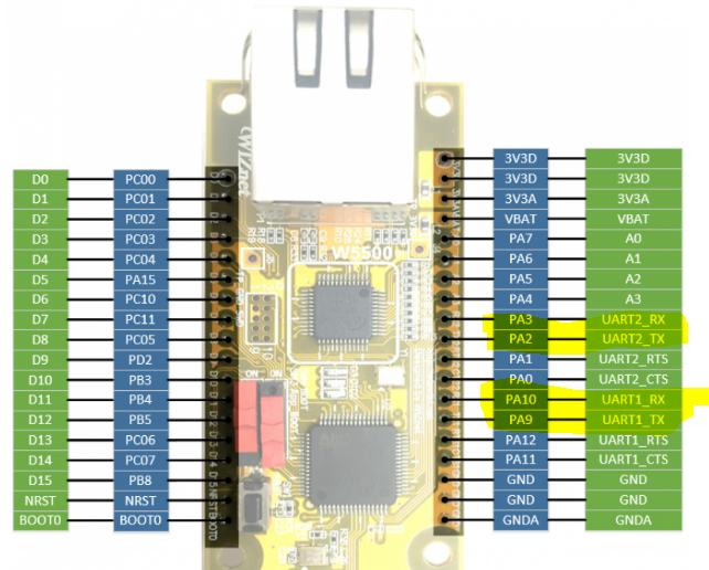

Digital i/o핀은 Uart 로 사용하시려면, 해당 MCU의 Pin spec을 보셔야합니다.
해당 Digital i/o 핀이 모드변경으로 Uart가 사용가능하다면 충분히 가능합니다.
현재 WIZ550web에 나와있는 핀 중 기본으로 UART1,UART2로 사용할수 있게 되어있습니다.
PA2,PA3/PA9,PA10을 이용하여 UART를 사용하시면 됩니다.

근데 PA2,3 PA9,10 말고 소위 PC00, PC01, PC02, PC03등 Digital I/O 포트를 Serial 통신으로 이용 가능한가를 문의한것입니다.

WIZ550web의 HW rev 1.2인 경우 MCU 가 로 되어있습니다.
해당 MCU의 Datasheet를 확인해보니 PC10/PC11이 UART4 로 사용가능한걸로 명시되어있네요.
해당 포트를 UART로 사용하는 자세한예는 MCU Datasheet로 확인하시고 사용하시면 됩니다.
MCU Datasheet Link >>>> STM32F103RCT6 Datasheet
