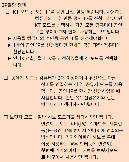

약간의 검색을 통해 위와 같은 사실을 알 수 있었는데 혹시 공유기가 KT 모드가 아닌지 확인해보시기 바랍니다.
