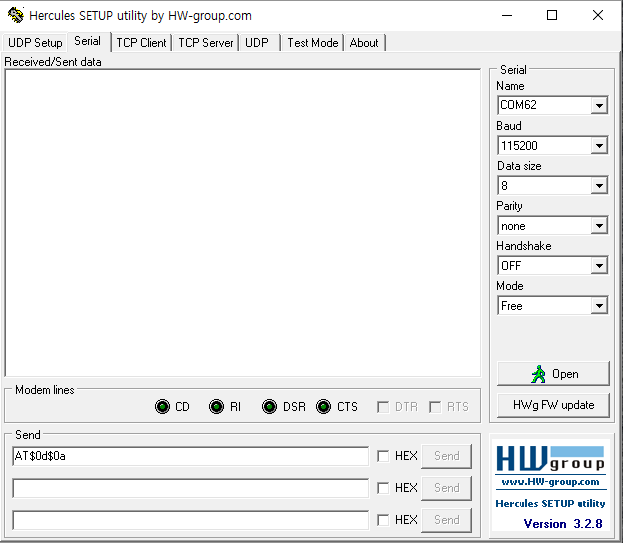

유선상으로 통화드린바와 같이 다음과 같이 테스트해주시면 됩니다.
Hercules 프로그램 다운로드
Hercules | HW-group.com
Quick started guide 참조
https://www.wiznet.io/product-item/wizfi210/
시리얼 프로그램 사용방법은 아래 이미지 참조해주세요.
AT 커맨드 데이터 보낼때 뒤에 $0d$0a를 반드시 붙여서 보내시면 됩니다.

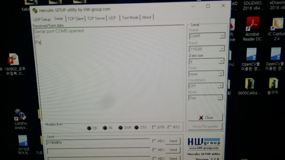

답글 달아주신대로 프로그램을 사용하여 테스트하여 보았습니다.
그 결과 AT$0d$0a를 입력하면 결과가 Pa로 나오게 됩니다.
들어가는 값이 무언가 문제가 있어 이런 것인지 아니면 말씀주셨던대로 포맷에 문제가 있는것인지 알고십습니다.

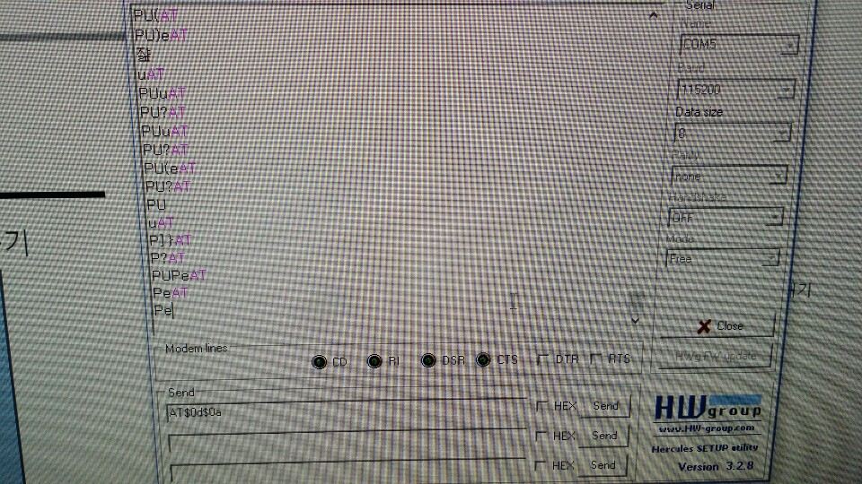

by Member 11118 ·
유선으로 말씀해 주신대로 연결되는 다른 칩을 제거하고 실행하여 보아도 이전과 같이 다른 값이 나오는 문제가 발생합니다.
지속적으로 AT$0d$0a 뿐만아니라 AT 등을 입력하면 같은 쓰레기 값이 아닌 다른 쓰레기값으로 변경되어서 나오게 됩니다.
