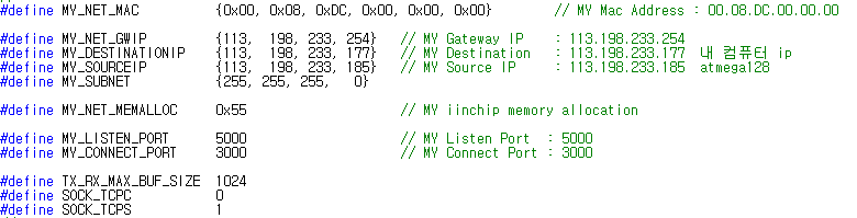

ip는 이부분만 바꿧습니다.
제 컴퓨터 IP가 DESTINATIONIP 로 할당하고
SOURCEIP에 안쓰고있는 IP를 할당하였습니다.

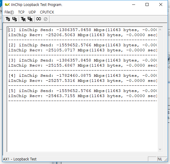

근데 ax1프로그램으로 루프백 테스트를 하는데
제가 MCU를 서버로 하는데 ax1에서 파일을 open해서 TR버튼을 누르면 속도가
이렇게 -로 되고 엄청 높은수치가 나옵니다.
AX1 Manual V3.1 (Kor).pdf 를 참조하면 3M bps 로나오는데 무엇이 잘 못 됫는지 모르겠습니다.

메뉴에 있는 CPUTICK을 선택해서 속도의 기준을 맞추는 작업을 먼저 하세요.

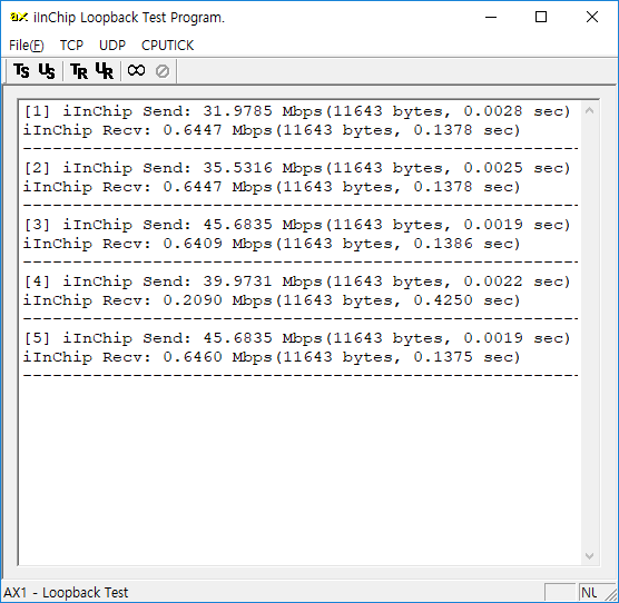

답변주셔서 감사합니다.
덕분에 해결되었습니다.
근데
이렇게 송신 속도는 31 Mbps 로 나오고
수신속도는 0.644 Mbps 정도 나옵니다
AX1 Manual V3.1 (Kor).pdf 을 보면 송 수신시 평균 bps가 3M bps 이든데 상관없나요?

전송한 파일 사이즈가 작아서 그렇게 보입니다.
사이즈가 수 M Byte이상의 파일을 보내보세요.
