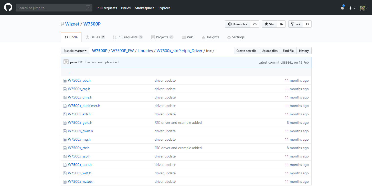

by Member 11116 ·
죄송하지만 W7500x_toe.h가 깃허브 라이브러리에 없는것 같습니다. 확인부탁드립니다.

RE: [W7500x]keil build error
by jameskim ·
파일명이 W7500x_wztoe.h 이군요.
