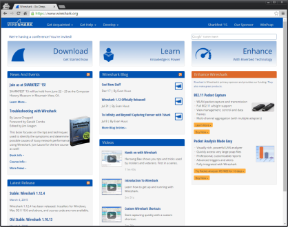

혹시 Wireshark을 이용하여 패킷을 캡쳐해서 주실 수 있으신가요?
그리고 스위치를 통하지 않고, Laptop과 직접 연결하였을 때에도 동일한 증상이 나오는지 테스트 해주실 수 있으신가요?

Wireshark를 이용한 패킷 캡쳐방법을 좀더 자세히 알려주시면 감사하겠습니다.

동일한 환경이 아니어서, 정확한 답변이 어려울것 같습니다. Wireshark 패킷을 주시면 감사하겠습니다.
Wireshark 패킷 캡쳐 방법은 아래 URL을 참조하시기 바라며, .pcap 파일로 저장하여 첨부하면 됩니다.
