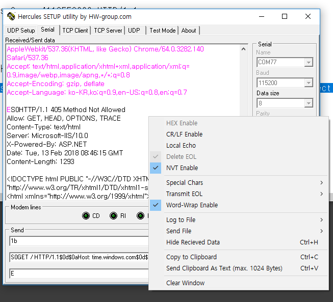

유선으로 말씀드린 것 처럼, Hercules라는 시리얼 툴을 이용하여 외부 서버에 요청하여 응답 받는것 확인 했습니다.
개행은 $0d$da로 변경하신 후, 해더 마지막에는 종료를 알리기 위해 개행을 2번 추가 하도록 합니다.
아래와 같이 커맨드를 구성하신 후, F1 → F2 → F1 → F3 순으로 실행하면 위와 같이 응답 받는 것 확인 하였습니다.
김성태 드림.

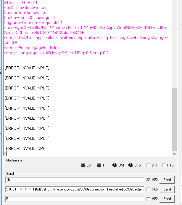

답변 감사합니다. 지정해 주신 포맷대로 전송하였으나 쿼리문의 개행마다 데이터가 보내져 [ERROR : INVAILD INPUT] 응답이 옵니다…

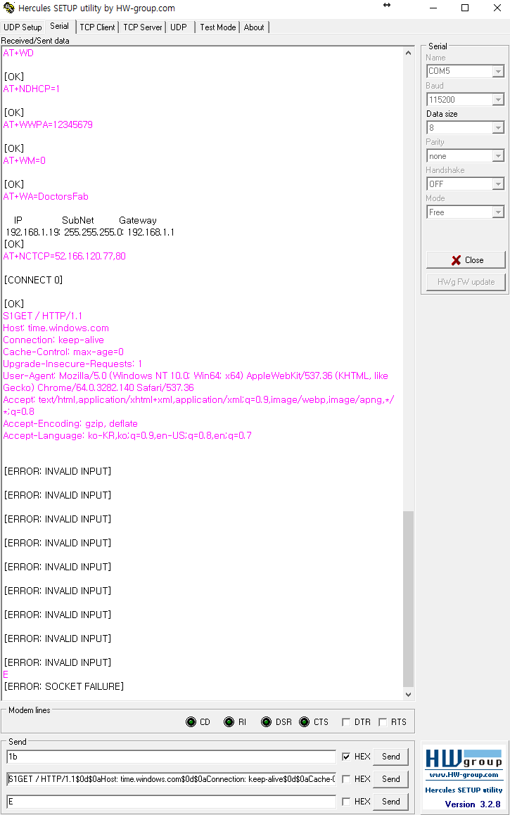

혹시나 해서 나머지 AT Command도 함께 첨부합니다.
소켓을 열고 GET METHOD를 인식을 못하니 시간이 꽤 흐른 후 소켓 에러가 응답으로 옵니다

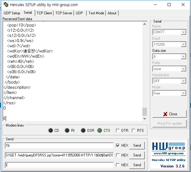

안녕하세요!
위와 같이 CR/LF Enable을 체크 해제하고 실행하면 응답 받는것 확인하였습니다!

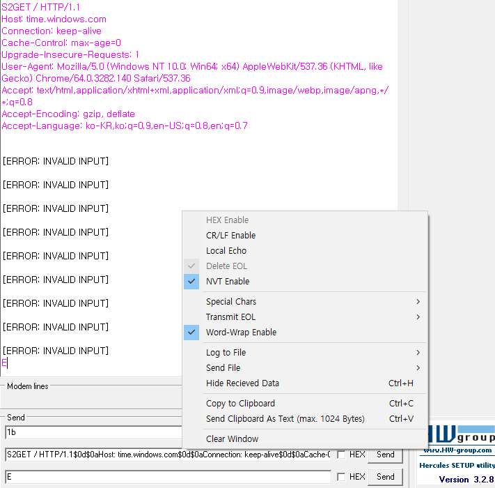

by Deborah Choi ·
연이은 질문 죄송합니다…
위와 같이 설정 해 보았으나 같은 응답이 옵니다.

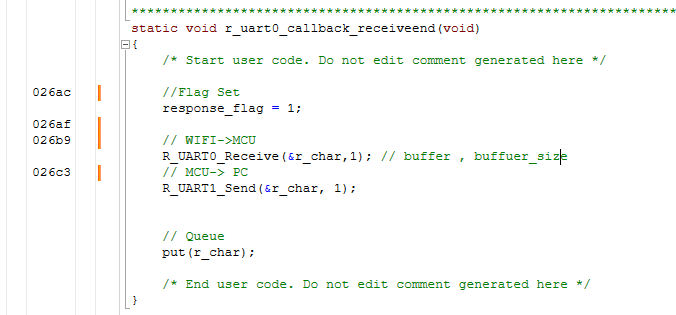

혹시 한바이트 씩 명령어를 처리하도록 클라이언트에서 처리하였는데
그와 관련이 있을 수도 있나요?

안녕하세요,
→ 혹시 클라이언트는 WizFi250이랑 연결된 MCU를 말씀하시는건가요!?
전체적인 구조 설명 부탁드립니다!
추가적으로, AT+NCTCP=52.106.120.77,80 이후에
[CONNECT 숫자] 라는 응답을 받으실 텐데요,
해당 숫자는 소켓 번호를 의미하며,
이때의 숫자를 S다음에 입력하여야 합니다.
예를들어, 아까 첨부해주신 사진에서 [CONNECT 0] 이라면
S0GET~으로 커맨드를 보내야합니다!
