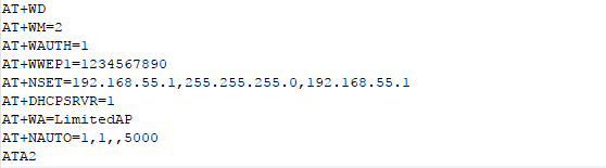

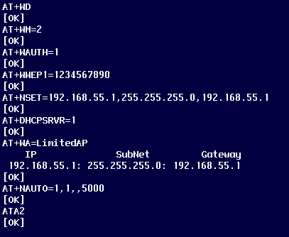

안녕하세요,
말씀해주신 부분 테스트 해보았습니다.
다음과 같이 커맨드를 사용하였고, 테스트 시나리오는
말씀해주신 대로 진행하였습니다.
iOS 단말로 WizFi220에 연결
WizFi220 안테나를 제거 후, iOS 단말을 조금 이동하여 WiFi 접속이 끊키도록 진행
iOS 단말과 WizFi220 연결이 끊키면, WizFi220에 안테나를 다시 연결하여 iOS가 다시 WizFi220에 연결되는지 확인
위와 같이 테스트 해보았으나 iOS단말과 WizFi220과 연결이 끊킨 후, 다시 자동 접속하는 것 확인 하였습니다.
WizFi220쪽 로그 첨부 드립니다.
세팅을 초기화 한 후, 위와 같이 다시한번 테스트 부탁 드립니다!

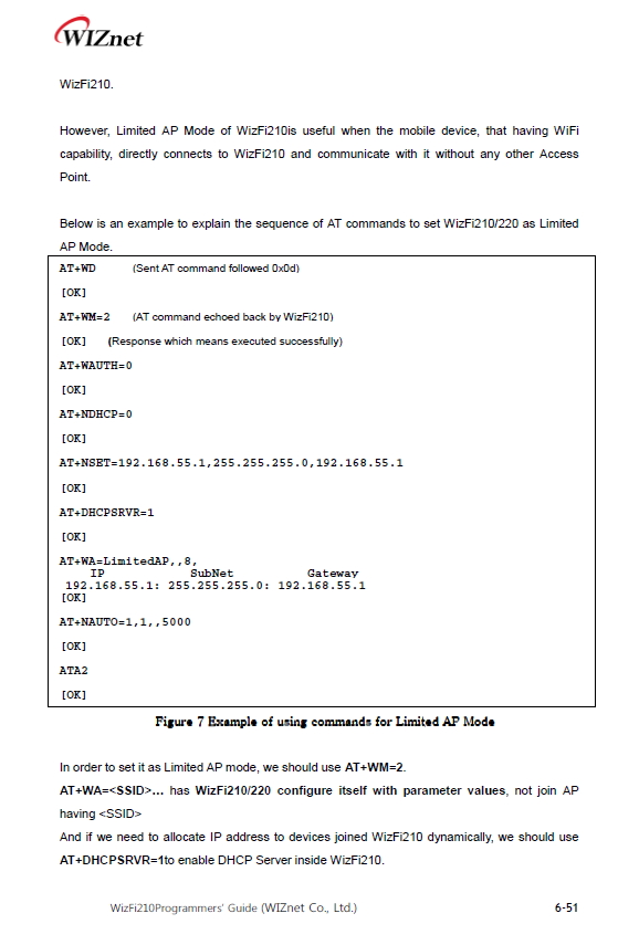

일단
위에 제가 쓴거는… 여기… 프로그램가이드의 Limited AP에서
AT+WA=LimitedAP,8,
이런식으로 쓰라고 해서… 썻던건데 ㅋㅋㅋ
아마 프로그램가이드에 오타가 있었나 봅니다. 확인부탁드리구요

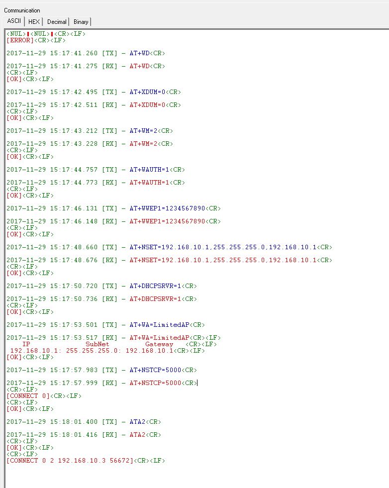

RE: Wizfi220 limited AP 모드에서.. 클라이언트 연결끊겼을때 문제..
안녕하세요 !
’ AT+NAUTO=1,1, ,5000 ’ 커맨드 대신
’ AT+NSTCP=5000 ’ 으로 테스트 부탁 드립니다.
비정상 적으로 종료했을 때 다음과 같은 에러가 나오는 것 확인 하였습니다.
감사합니다!

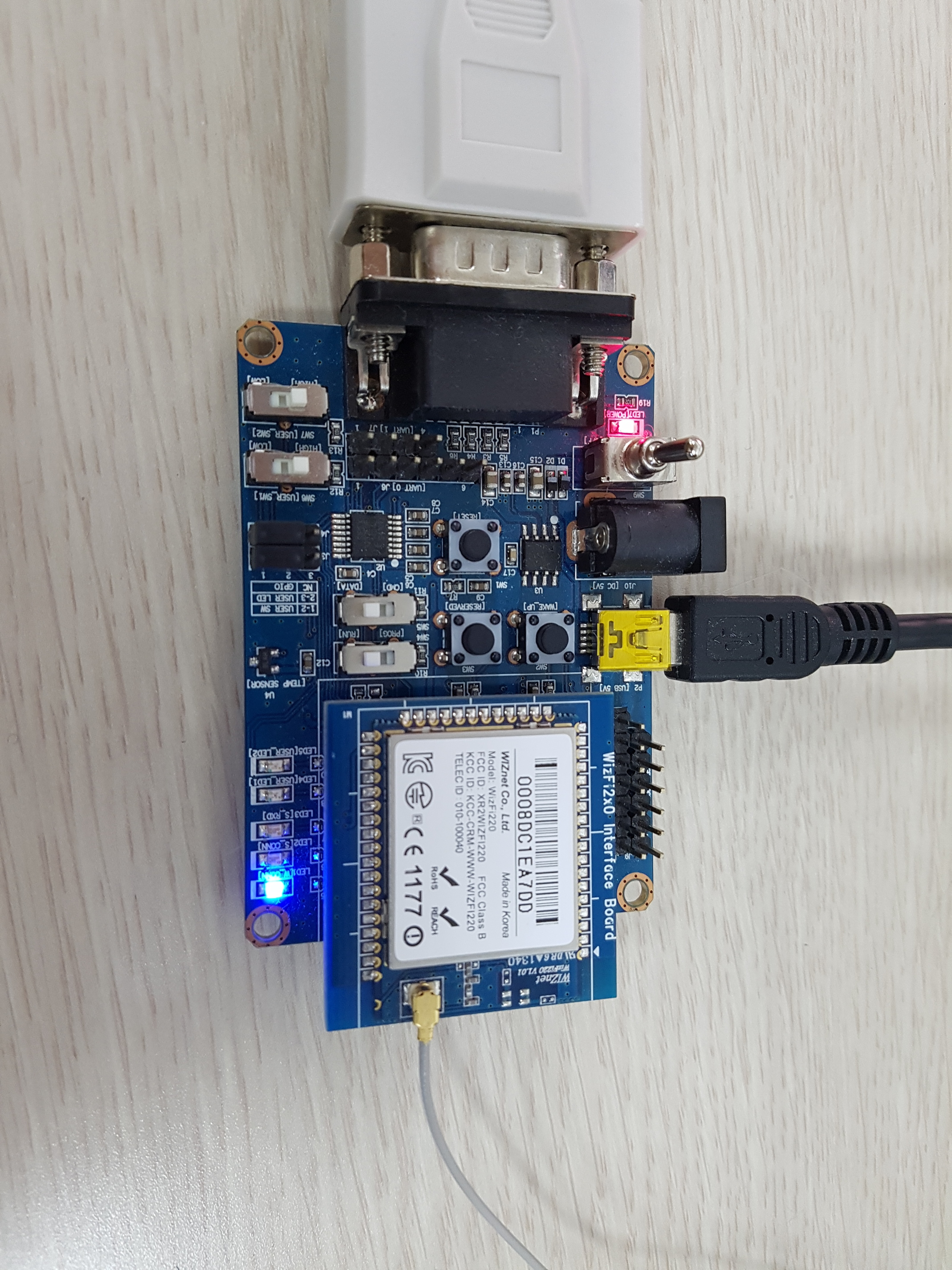

저…ㅠㅠ… 안되는데,;;;…
제가 가지고 있는게 이상한가요…
제가 가지고 있는 wizfi220 이구요
여기에 세팅되어있는게 맞는지 좀 봐주세요…
